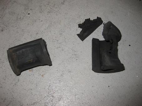

Beim Tüv im Juli bin ich auf den defekten Gummi des Stabilisators hingewiesen worden.
Jetz hats den quasi links und rechts rausgequetscht und in der Mitte durchgescheuert.
Provisorisch hab ich einen alten schon mal ausgetauschten Gummi wieder eingebaut.
Nun zur Frage: Was für eine alternative gibts hier vom Material her? (soll natürlich nicht quietschen wie die Uretan-Dinger angeblich)
Wie wirkt sich ein hartes Material im Vergleich zu nem weichen Gummi auf die Fahreigenschaften aus?
Ist es sinnvoll hier was zu verändern oder einfach schaun, dass ein originaler Gummi reinkommt?
gruß woita

- stabigummi.jpg (70.44 KiB) 3058 mal betrachtet

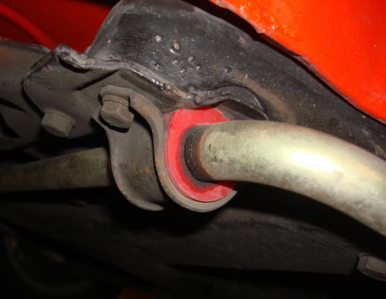

Also, an dieser Stelle quietschen die Urethanlager ausnahmsweise mal nicht. Zumindest nicht bei mir. Bei meinem 22er Stabi waren die mit dabei und bis jetzt bin ich zufrieden damit:

Ja, so würde ich das auch sehen. Stabilager dieser Art aus Urethan funktionieren angeblich recht unauffällig... und quietschfrei
Habe ich auch aus anderen Ecken schon gehört... ääääh, oder vielmehr nicht gehört.

Na ich bin ja zufrieden wie das Auto auf der Straße liegt!
Leider gibts z.B. bei CSP nur so ein Set. Ich würd ja eigentlich nur die Lager in Urethan machen wie oben abgebildet.
Durch Urethan wird ja die Funktion des Stabis nicht beeinträchtigt, sondern nur das Verhalten in den Gummis auf weniger Bewegung getrimmt.
Wenn ich jetzt so schau, dass der Walter nen 22er Stabi hat und Urethanlager, dann macht das gar nicht so viel. Das Auto ist ja auch noch super fahrbar oder?
Wenn ich jetzt nöch die äußeren Lager wechseln müsst, dann rentiert sichs eh nicht. Kann mir dazu wer sagen ob hier Mischen möglich ist!?

Ja, mit dem 22er Stabi und überall Urethan ist Tiffy sehr gut fahrbar. Ich bin eher am überlegen, ob ich nicht doch sogar den 23er Stabi reinbaue, weil Tiffy vorn immer noch zu weich ist.
Alles natürlich unter dem Gesichtspunkt: straffe Fahrweise
