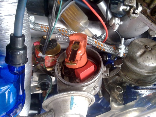

Hallo Allerseits!
Da ich immer wieder Probleme mit falschem Schliesswinkel, loser/verstellter Unterbrecher hatte, spiele ich schon ne Weile mit dem Gedanken
auf eine kontaktlose Zündung umzurüsten.
Obwohl ich erst skeptisch war hab ich mich dann doch für das Zündmodul von Powerspark aus England entschieden.
Kostete mich inkl. Versand schlappe 38 Euro, wohl auch wegen des guten Euro Kurses ;)
Habe das Ding nun am laufen, der Motor läuft spürbar runder, aber nun geht mein Drehzahlmesser nichtmehr.
Hat da jemand ein Tip warum?

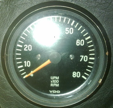

Es ist ein alter VDO-Drehzahlmesser von etwa 1981, ist an Masse; Zündungsplus und Masse der Zündspule angeschlossen.
Bekomme ich den nun trotz kontaktloser Zündung wieder zum laufen, oder brauch ich nen neuen?

ich dachte mir auch, dass der Impuls derselbe ist aber dem ist wohl nicht so, denn mit Unterbrecher funktioniert der DZM einwandfrei, mit dem Transistormodul leider nicht.
Habe in anderen Foren mal gestöbert und vereinzelt auch Leute mit denselben Problemen gefunden, zwar nicht beim Käfer aber auch in bezug auf den Umbau auf Kontaktlos, daher vermute ich dass sich das Signal in irgendeiner Form ändert.
Wie ich aus anderen Foren erlesen habe, soll es mit modernen DZM funktionieren, mal sehen ob sich noch wer meldet der eine Lösung parat hat.
Ansonsten halte ich Euch auf dem Laufenden was die Qualität und Haltbarkeit des Powerspark-Teils angeht...

so, es hat mir keine Ruhe gelassen, also bin ich nochmal in die Garage ;)
habe testweise einen anderen Drehzahlmesser (billigmodell-noname) angeschlossen und siehe da --> funktioniert.
es muss also ein anderes Signal als vorher rauskommen, denn der alte VDO DZM funktioniert 100%ig an einer Kontaktzündung, auch
probeweise getestet, somit werd ich mir nen neuen DZM besorgen

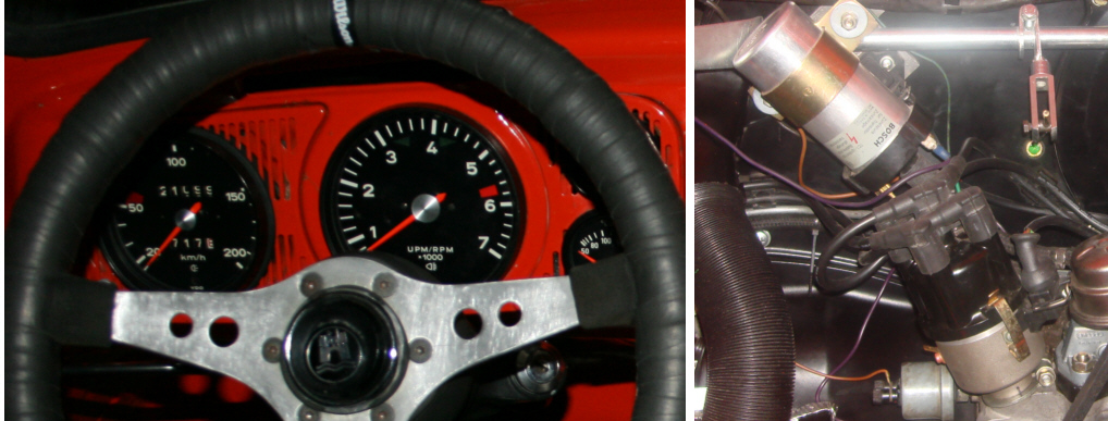

Also ich habe einen VDO Drehzahlmesser aus dem Porsche (von 1971) und eine kontaktlose Zündanlage und der DZM funktioniert auch.
Zuletzt geändert von vw71h am Mi 14. Sep 2011, 19:04, insgesamt 1-mal geändert.
Re: Kontaktlose Zündung von Powerspark und der Drehzahlmesser...
Ich fahr den 1-2-3 Verteiler und nen alten VDO Drehzahlmesser,macht auch kein Problem.
So nebenbei seh ich auf dem Bild von ZZ96 eine Plaste Verteilerkappe,und noch schlimmer einen Benzinfilter der auf dem heißen Vorwärmrohr liegt...................,was da passieren kann wissen wir alle.

Man ließt in vielen Foren das gleiche, viele Leute müssen den Drehzahlmesser umrüsten, also ändert sich definitiv das Signal!
Und nein, das Saugrohr wird an der Oberseite wo der Benzinfilter aufliegt nicht heiss!
Und was ist gegen die Plaste Verteilerkappe einzuwenden?
Naja, trotzdem hat ein Kraftstoffilter dort nichts zu suchen meiner Ansicht nach. Im Motorraum wird es an sich überall recht warm, ich würde ihn außerhalb des Motorraums verbauen. Ist zwar nicht ganz so bequem, aber sicherer.
