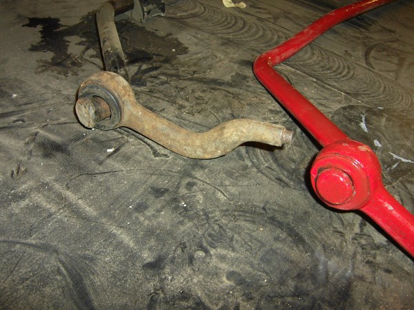

Seit einiger Zeit war mein Vorderachsstabilisator an der T3 Pritsche def.
Dank einem Bulli + Käferfahrer aus der Region, habe ich günstig T3-Teile bis 7/84 bekommen.
Endlich hatte ich Zeit gefunden, den Stabi aufzubereiten + an einem ruhigen Abend wollte ich ihn mal eben schwupps einbauen.
Ein-Abend :o -Denkste :twisted:
Die Bilder reiche nun nach.

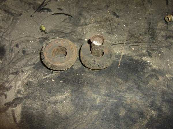

Der Gewindebolzen der Stabistütze war abgebrochen + das obere Gummilager ausgeschlagen und Neuteile sind unverschämt teuer.
http://shop.volkswarenhaus.de/product_i ... ge-T3.html
http://shop.volkswarenhaus.de/product_i ... us-T3.html
Sprich nahezu wirtschaftlicher Totalschaden meiner Pritsche :lol:

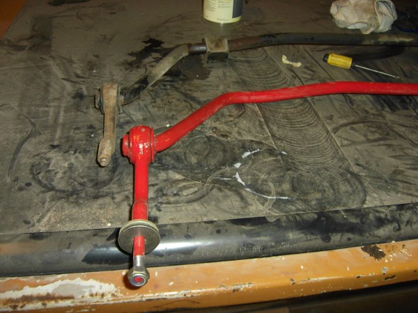

(Die Farbe auf dem Gummi des Austauschstabi sieht so 'krumpelig' aus, weil wir das Gummi vorher mit Lagerfett eingeschmiert haben. Dadurch haftet der Lack nicht an.)
Der Ausbau war Minutensache! Aber dann.....

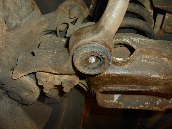

Dicken Hammer und den feststeckenden Bolzen nach oben raustreiben.
War zwar ein efficientes Muskeltraining. ;), nur zu einseitig! Drum habe ich es nach ca 2 Stunden abgebrochen. In Anbetracht meines beginnenden Muskelkaters, kam mir die Überlegung das Hirn einzuschalten + technische Hilfe in Anspruch zu nehmen.
Gesagt getan. WD40 das Allheilmittel, den Kompressor hoch gefahren, Schlagschrauber ran, den Schrauber erstmal auf wenig Drehmoment runtergedreht, um den Bolzen sanft mit-oder-ohne Stützhülse los zu schuckeln.

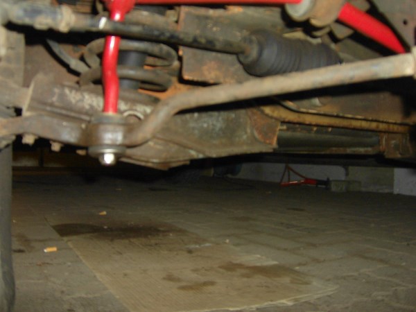

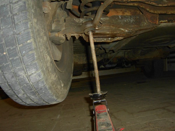

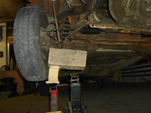

In Anbetracht meiner "geschwundenen Muskelkraft" erinnerte ich mich an meine Schulbildung, dawiewo ein Pädagoge versuchte mir die statischen Kräfte zu vermitteln.
'Zusätzliche Kraft', das muss gut sein. :D
Mein Werkstattmeister war äußerst skeptisch und da der Ausdrückdorn mehrfach an seinem Ball bzw meinem Kopf vorbeischwirrte, hat er seine Hilfe verweigert + sich zurück gezogen.
Jetzt hatte ich keine Ünterstützung mehr + war auf mich allein gestellt.
Hochmotiviert dachte ich mir; das bekommste auch alleine hin...
...bis er mit 3 Rädern in der Luft stand, ....
(Mal eine Zwischenfrage: Wer von euch ist leidenschaftlicher Mikado- oder Jengaspieler?)
...dann ist dieses Spiel "Russisches Roulett".
Der T3 hat zwar nicht gewonnen, ich habe aber trotzdem aufgegeben.

Der "Nachbar" sagt lass mich ma' ran, Macht 3 Hammerschläge von oben + das obere Gummi hat sich gelöst! Zwei weitere + das untere fliegt mit Distanzhülse raus.

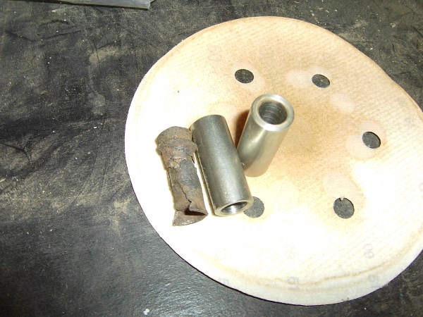

Im Nachhinein lässt sich diese Aktion leicht erklären, denn die Distanzhülse war in der Querstrebe festgerostet. Der "Vorbesitzer" hatte die ausgelutschten Gummis zudem mit Beilegscheiben für'n TÜV nachgeschraubt + somit auf Block geschraubt.
Da musste irgendwann der Bolzen abbiegen!
Die neuen Distanzhülsen sind selbstgefertigt + aus VA, damit sowas nicht nochmal passiert.
Ich muss sie aber noch ausgetauschen.
Nun ist hoffentlich alles gut?
Ich habe dickere Kotflügel- Federscheiben verwendet als "örginöl".

Und mal den Leitfaden für Sicherheitsbeauftragte durchlesen, dass du nicht platt wie eine Briefmarke bist, war für deinen Schutzengel ganz schön anstrengend.
Wenn ich die Bilder sehe, schüttele ich immer noch den Kopf.
KH
Re: T3 Vorderachsstabi tauschen
Mir läuft es auch kalt den Rücken runter wenn ich die Hochstaplerei sehe.
Wer soll den nächstes Jahr Chili verteilen wenn du unter die Räder kommst ?
Da muß man echt böse mit dir sein,das macht man nicht.Da sind schon echt schlimme Unfälle passiert bei solchen Aktionen.
Vererbst du mir deinen Buggy ? ;)
:lol: :lol: :lol:
Na, ich leg mich doch nicht freiwillig unters Schaffott. :lol:
Die Bilder sollen zur Abschreckung + als warnendes Beispiel dienen und sind in Zusammenarbeit mit dem verantwortlichen Sicherheitsbeauftragten erstellt worden. ;)
Eine brenzlige Situation gab es aber trotzdem.
Warnhinweis:
Wer diese Repataturweise nachmacht oder verfälscht, oder nachgemachte oder verfälschte sich verschafft und in Umlauf bringt, wird mit Klapsmühle nicht unter zwei Jahren bestraft. :lol:
Von einer Nachahmung auch nur Auszugsweise ist dringenst abzuraten!
In den 70er ist in unserem Ort ein junger Mann bei einer ähnlichen Aktion ums Leben gekommen.
Ein aufgebockter Wagen hat ihm das Bein zertrümmert, wobei dann eine Embolie zum Tode führte. Dieser tragische Fall hatte unser ganzes Dorf erschüttert.
