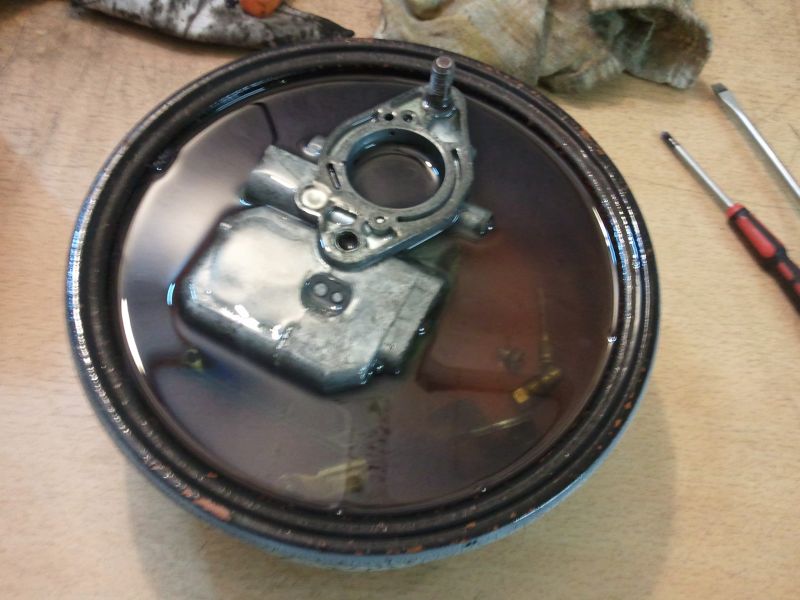

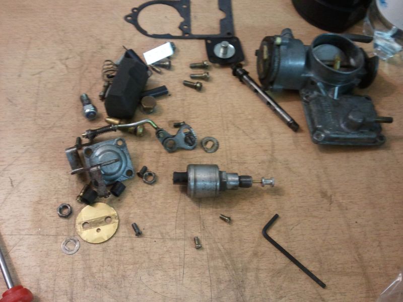

So , nachem Ebay mein Glück zu einem neuen Vergaser "Solex" nicht unterstützen wollte habe ich mich frustrierend an meinem wieder nochmal rangewagt, irgendwie will ich dat auch selbst schaffen ... :)
Kann ja auch nicht so schwer sein, sind ja nur Kanäle und Düsen die einfach nur sauber sein müssen, dann sollte es ja klappen ...
Naja also zerlegt und ab in Benzinbad ( wat anderes habe ich derzeit nicht )
Mal sehn wie das wird...
schwimm Vergaser schwimm ...
2010-10-10 22.04.20.jpg (74.58 KiB) 13041 mal betrachtet
Ein Puzzel :)
Ein Puzzel :)
2010-10-10 22.04.26.jpg (80.65 KiB) 13042 mal betrachtet
