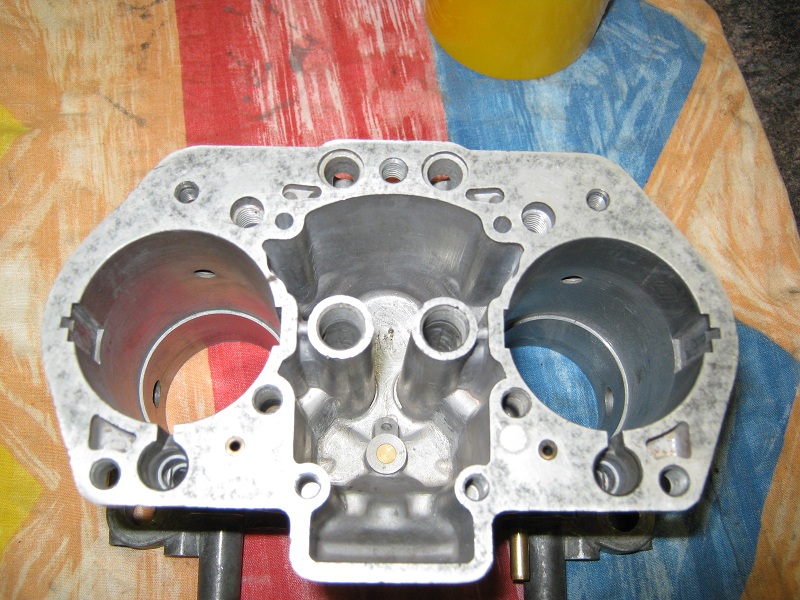

Re: suche Weber 36 IDF Doppelvergaser Anlage
Die 36er die ich mal hatte waren vom Gehäuse auch sehr ähnlich den 40ern,wenn nicht sogar gleich.
So genau hab ich das nicht verglichen da sie beschädigt waren ,was nicht aus dem Angebot hervorging als ich sie gekauft habe.Drum sind sie zurück gegangen.
Bei den 36ern ist aber die Grundbohrung im Gehäuse kleiner,eben nur 36mm anstelle 40.
Ebenso wie die Drosselklappe ja nur 36mm hat.
Auf dem Bild kann man glaube ich gut erkennen das der Steg zu der DK breiter ist.Ich könnte mir sogar wirklich vorstellen das die Gehäuse aus der selben Form stammen.Die Sind ja innen ausgedreht auf 40 oder eben sogar nur 36mm.
Sieht man ja sogar auch im Blog das die innen ausgedreht oder gebohrt wurden bei der Herstellung.

Flo ,was du da gesehen ist eine nachträgliche Bearbeitung,die Trichterform.Flip Fusel hat geschrieben:Ich hatte es schonmal im Mini-Chat geschrieben, aber der ist ja vergänglich und ins Archiv schaut sowieso keiner um sowas zu suchen. War wohl falsch platziert. Hier jetzt für die Nachwelt festgehalten.

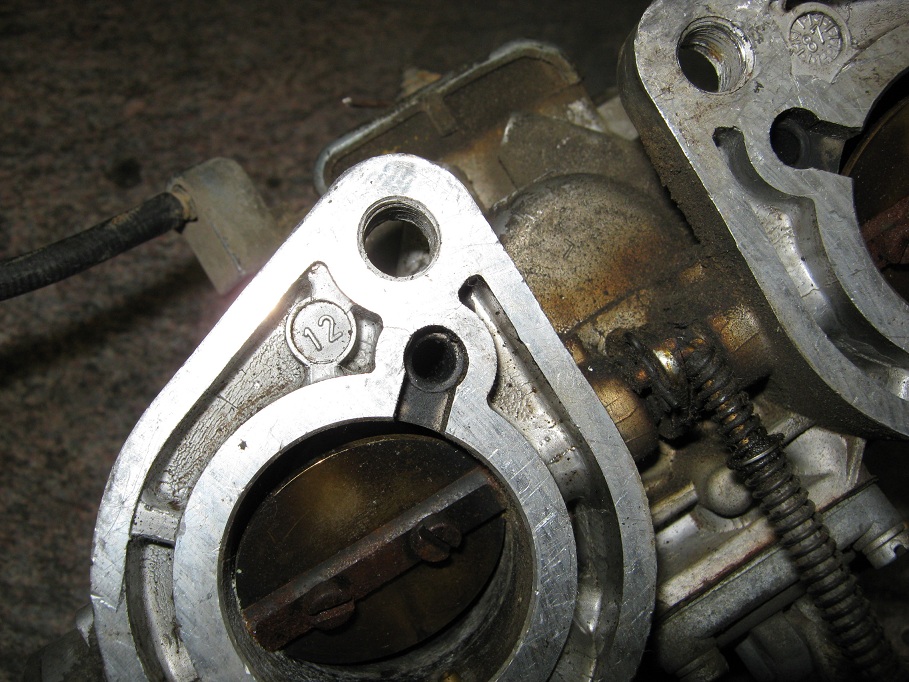

Da ist ein Absatz im inneren auf dem alles aufliegt,deshalb ist keine Kante zu sehen.(Bild)
Die Zerstäuber kannst du von unten mit einem Hölzchen raus stoßen .Immer abwechseln aber damit sie grade kommen.Leichte gefühlfolle Stöße.
Bei der Kugel hat sich Dreck abgesetzt.Vorischtig losrappeln von oben.Aber den Dichtsitz der Kugel unten nicht beschädigen.Die Kugel ist das Ventil das den Kanal zu macht denn ohne die würde die Pumpenmembrane Luft durch das Abspritzröhrchen ansaugen und keine Benzin aus der Schwimmerkammer.
Wenn der Sitz vermurkst ist wird der Vergaser nicht mehr abspritzen wie das andere Vergasergehäuse, denn Luft im Pumpenraum hätte ja auf beide Abspritzer einfluß da es nur eine Pumpe gibt.

Könnte ich Pech haben und die Kugel ist zu tief reingedrückt worden? Die andere fällt nämlich von selbst nicht so tief. Die, die feststeckt sieht man kaum.

Ich habe hier mal den Sitz der Kugel fotographiert. Da sind Macken drin, sollte ich den Sitz bearbeiten?
Re: Aufbau + Unterschiede der Weber IDF Doppelvergaser Anlagen
Mach einen Dichtheitstest.
Ev kann man ja sogar die Kugel leicht antickern mit nem Hämmerchen und da wieder eine Fläche mit herstellen auf der sie abdichtet.
