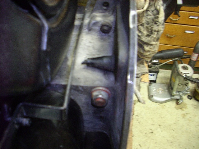

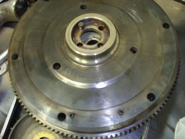

einige von Euch haben den AS-Motor den ich im Nachbardorf ausm Schuppen gezogen habe ja schon gesehen. Öl lief aus allen Knopflöchern, aber er lief. Daher neuen Dichtsatz bestellt, Teilzerlegung und dann gerissene Kolben und Köpfe vorgefunden, Aus der Schatzkammer gebrauchte Kolben und Köpfe zusammengesucht und das Teil wieder aufgebaut. Heute war der Dichtring hinterm Schwungrad dran. Die Kupplung hatte zu meiner Überraschung 215mm Durchmesser, die Druckplatte ist mit 7mm Vielzahnschrauben am Schwung angeschraubt und der Lochkranz ist auch größer als sonst, musste noch ein neues Loch in mein Haltewinkeleisen. Im Gehäuse sitzt ein Teil mit abgeschnittenem Kabel ( Totpunktgeber?) und im Schwung sitzen zwei Holstifte. Da in der Zylinderverblechung zwei zusätzliche Muttern mittig eingeschweißt sind, vermute ich stark, dass es sich um einen Busmotor handelt. Hängen diese Hohlstifte im Schwung mit dem Totpunktgeber zusammen? Und gibt es Einwände die 215er Kupplung im Käfer zu verwenden? Außerdem sitzt der Gebläsekasten auf der rechten Seite nicht ganz unten, die Lichtmaschine liegt aber schon voll auf, ist das noch im Toleranzbereich oder habe ich da einen Bock gebaut?
Der kommt aus einem Bus wenn er 215mm hat.
Habe leider auch erst zu spät erfahren das es die gibt. Der "mealt" ausm MT hat auch so einen Schwung verbasut im Bus,da war ich ja mal zum beraten vor Ort.
Kannnst du aber im Käfer fahren.
Der Stift ist einfach nur leichter aus der KW gerutscht als aus dem Schwung,passiert öfter,hat aber nichts zu bedeuten.
Hohlstift gibt die Induktion wenn er an dem OT Geber vorbei saust.VW konnte damit mal den Motor einstellen.
Heute ist das nur noch unnötiger Ballast.
Bei der Verblechung kannst du bestimmt noch was holen.
Lös mal die 4 Schrauben der Limarückplatte,dann könnte der Kasten noch nach unten wandern.
Die Kopfverblechung kann auch etwas verbogen sein-nach oben richten.
Manche Kästen liegen mittig schon auf dem Block auf.Da gab es wohl auch kleine unterschiede die man dann am Kasten freiarbeiten kann/muß.
Unter dem Limasockel falsche Dichtungen ? Oder zu viele verbaut ?

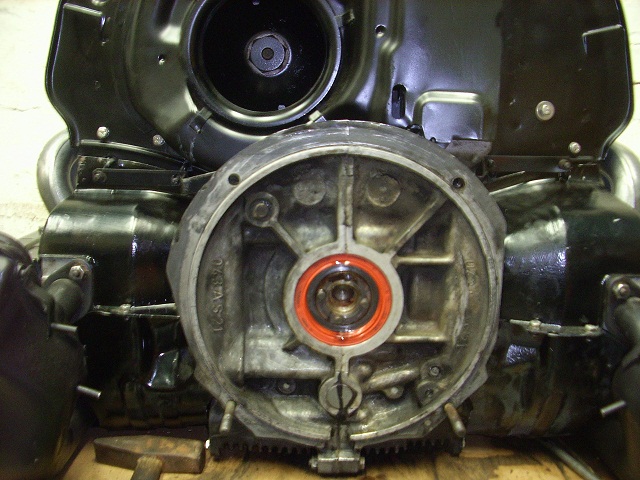

Aber ich mach mir Sorgen um deinen Simmering.Wenn das der Dopellipper ist,schmeiß ihn raus.Der verölt dir die Straße auf hunderten von Metern.Hatte ich schon und Red auch.
Die äussere Lippe geht trocken und klappt amRadius des Schwung dann um.Gibt dann Gummiröllchen die die innere Lippe beschädigen.
Bei mir ist damit sogar der Anlasser ölgeflutet worden so hat es da rausgehauen.
Bau NUR den oroginalen von VW ein.
Dichtlippenfläche am Schwung vorher mit geöltem 400Schmiergel abziehen,dann wird das dicht.
Wie viele Ausgleichsscheiben waren nun dahinter ?
Ist das Hauptlager noch fest im Block ?
Der Dichtring hat nur eine Lippe, ist allerdings kein O-Teil, stammt von Wagenteile, die Jungs schrauben selbst und verkaufen Billigteile nur mit dem Hinweis: taugt nix, aber wenn Du es haben willst, kriegst Du das und zu dem Simmerring haben sie gesagt, der ist OK.
Alle drei Ausgleichscheiben waren verbaut.
Zwischen Limafuß und Block ist nur dieses Schwallblech, allerdings habe ich den Drehstromfuß unter einer Gleichstromlima. Ich habe die Dinger vorher verglichen und vermessen: Höhe ist gleich, nur der Drehstromfuß hat einige Aussparungen mehr, aber ich kann das ja nochmal probehalber umbauen um zu sehen ob sich da was ändert.

Was mir neu ist, das beim Typ1-Busmotor eine 215er Scheibe verbaut war. Ich dachte immer, die wäre nur beim Typ4 verbaut. Übrigends teilweise auch mit M7-Schrauben.
Kann es sein, das der Schwung erleichtert wurde? Irgenwie sieht der Motor mir nach "Tuning" aus.
Ob es ein echter Busmotor ist, kannst du am Block erkennen, ob er Gewinde für die Motortraverse hat.
215er Kupplung hatte ich auch noch nicht. Ob der Schwung erleichter ist? K.A. Er hat allerdings weniger Masse als ein anderer Schwung, da dort mehr Raum für die Kupplung gebraucht wird.
Das Innenleben des Motors ist jedenfalls 1600er Serie.
Die Gewinde für die hintere Bustraverse haben bei mir noch einige Motore, soweit mir bekannt sind AT-Motore oder Ersatzmotore oft für alle Typen 1 - 3 ausgelegt
