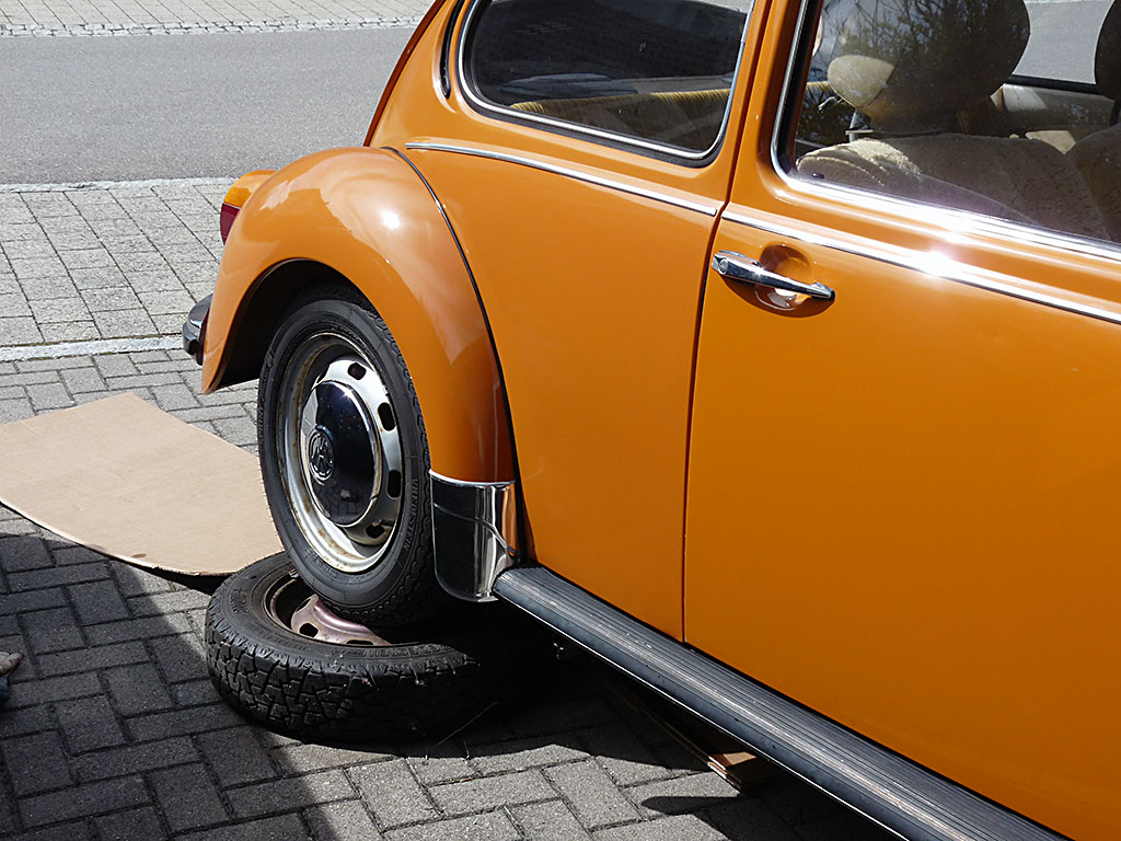

Also mit den Hinterrädern auf'n hohen Bordstein fahren, oder auf die Reseveräder stellen reicht aus, um drunter zu kriechen.

Nee, legst du die Winterreifen hinter die Hinterräder + fährst vorsichtig drauf.
Oder halt für Vorsichtige hochbocken, Reseverad unter den Reifen legen + ablassen.

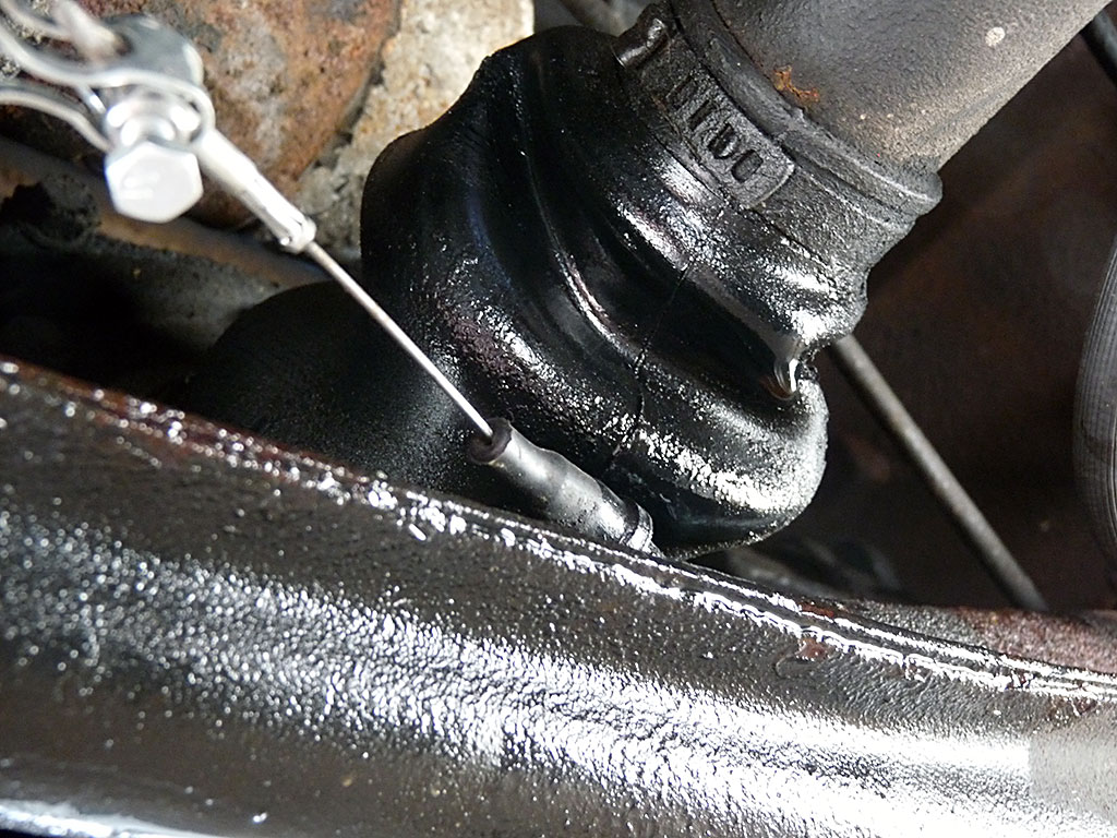

So, neuer Versuch. Der Tipp vom Uwe war echt hilfreich:
Hochbocken einfach gemacht
Da ist das Ding!
Das ist das böse Teil

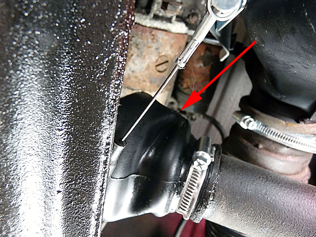

Und dort, wo der Pfeil hinzeigt, ist die Manschette vermutlich porös und sabbert.
Und der Pfeil zeigt auf die Wurzel allen Übels
Die untere Schelle (in Bild 2 gut zu sehen) war kein Problem, die hatte ich schnell weg. Aber die obere Schelle hat sich geweigert. Ich bin einfach nicht an den Mechanismus drangekommen, mit dem man sie löst. Normalerweise gibts da ja diese Lasche, die man einfach nach hinten drückt, dann geht ide Schelle auf. War aber nix zu machen. Ergo: untere Schelle durch eine neue ersetzt und aufgehört. Unterm Auto liegend konnte ich immer nur mit einer Hand an der oberen Schelle arbeiten, das wird so nix. Ich hab auch überlegt, einfach provisorisch Gewebeband drüber zu wickeln, aber da alles mit einem Ölfilm behaftet ist, wird das kaum gescheit heben. Seid drum, Euch ein schönes Wochenende!
