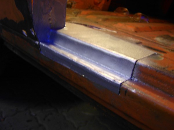

Aber auf Kulanz von VW habe ich bei den Gegebenheiten wenig Hoffnung. :lol: Also habe ich meinen Computer geopfert (Naja eigentlich nur den Seitendeckel) + mir ein Reparaturblech zusammengedengelt.
Die Passgenauigkeit von den Dell-Comutern ist echt bemerkenswert! :lol:
Ich finde das so geil, wie das sitzt, ich glaube ich werde das nur einkleben, um keinen Verzug durchs Schweißen zu bekommen.

Haha, bissl Patex drunter und das hält schon ;)
Re: Blechklempnerei am T3
Du Künstler ... das passt ja saugend :shock:

...mach ein Paar Schweißpunkte und nimm den Rasierschaum vom letzten Weihnachten ...den Du eh nicht benützen wolltest ;)
Punkten ..Rasierschaum aufs Blech ..verschweißen und fertig :mrgreen: ohne oder nur mit minimalen Verzug .

Das wird gar nicht viel Verzug geben.Dazu ist das Blechstück zu kompackt und hat viele Winkel die es stabilisieren.
Immer schön gegenüber punkten und dann auch nicht zu schnell hintereinader ,so das sich die Wärme langsam verteilen kann.Das spart auch Verzug.
Aber bei so "dünnen" Blechen darf der Luftspalt ruhig fast zu sein,denn je breiter er wird desto größer ist die Gefahr das beim punkten die eine Seite zu heiß wird und somit recht schnell wegfällt. "Ups,ein Loch geschweißt " ;)
Ansonsten,echt geil eingepasst,so muß das ,alles andere taugt nicht.
Nach dem Schweißen schön glatt schleifen und man sieht nichts mehr .
schweißen macht spass,Vari
Garnicht übel, das Blechle haste perfekt eingepasst. 100% perfekt. :D
Jetzt nur noch gaaaanz vorsichtig reinpunkten... aber mit genug Leistung.
Wennst das sauber verschleifst, sieht man davon garnichts mehr.

Also zuerst habe ich den Spalt vom aufrechten Teil des Bleches auf der Rückseite zugeschweißt, um keine Naht in der Falz + den Kehlen zu haben.
Sieht man auf diesem Bildn so halbwegs.
Den Hohlraum + die Rückseite haben wir mit Zinkgrund behandelt. Dann das Blech langsam eingepunktet + eingepasst.
Nach dem Einpunkten die Punkte verschliffen, da sie beim Überschweißen sonst zu kalt bleiben würden. Dann welchselweise die Nähte Stück für Stück geschlossen.
Innen am Klappenholm habe ich das Blech leicht angekantet. Es erleichtert das Schweißen, da das Material die Hitze besser aufnimmt.
Vernünftig verschliffen, auch die Kehle + brutal noch schnell ein Rostloch zugebrutzelt. :lol:
Dann die Bleche, die hochgekommen sind gerichtet + Grundierung drüber.
Im Prinzip ist es ja sowas von egal + ein drübergebrutzeltes Blech hätte es auch getan, aber ich finde es einfach nur geil. Auch wenn nie jemand im RL auf diese Ecke schauen wird.
Einfach die Schönheit der Arbeit macht Spass.
