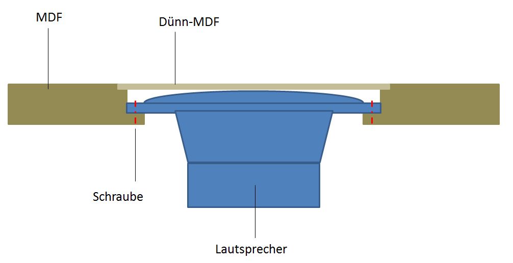

Mit all meiner künstlerischen Freiheit hab ich mal einen Schnitt durch die Platte und Box gemacht.
(siehe Bild)
Bei der Variante brauchst du halt eine Platte, die dick genug ist. Je nach dem wie dein Lautsprecher ist.(wird dann auch entsprechend schwerer)
Und noch dazu brauchst du etwas geschick mit der Oberfräse. Oder du baust dir Schablonen, damit die Kreise schön rund und exakt werden.
Und um völlig mit Kanonen auf Spatzen zu schießen, könntest du dir das CNC-Fräsen. ;)

Da ist aber der Rand auf dem die schwere Box liegt recht dünn,das Brett insgesamt zu dick und schwer.Lieber drunter anschrauben.

Vari-Mann hat geschrieben:Da ist aber der Rand auf dem die schwere Box liegt recht dünn,das Brett insgesamt zu dick und schwer.Lieber drunter anschrauben.
Ja wie gesagt, je nachdem wie der Lautsprecher ist. Die Dicke muss man halt anpassen. Unten wo die Box aufliegt reichen 8mm, die MDF-Platten sind stabil. Die zeichnung war ja auch nur gedanklich...
Aber leicht sind die MDF-Platten auch nicht gerade. Wenn du einen Absatz reinfräst, um die Box zu versenken, wirst eine sehr dicke Platte brauchen. Gibts im Baumarkt meist bis 25mm.
Wenn du die Boxen von unten anschraubst sollte es mindestens eine 16er oder besser 19er sein.
