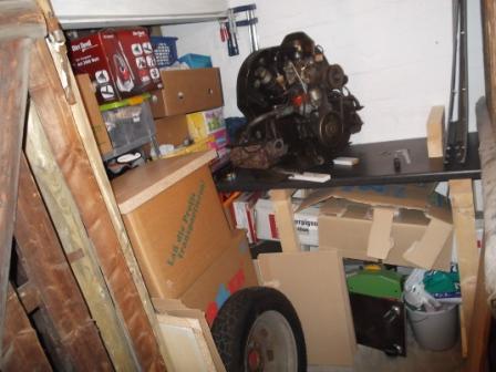

Gestern hat der Motor Einzug in meinen Keller gefunden.
Wer meinen Keller noch nicht kennt...
Platz? Es Bedarf guter Planung und Einfallsreichtum.
Da steht noch jede Menge Kram vom Umzug, und Sachen die man in 20 Jahren sicher nochmal braucht. ;)

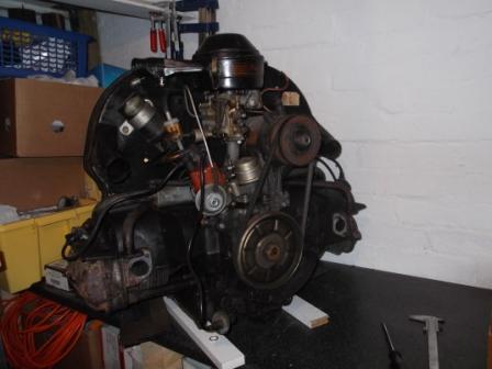

Da isser der Kleine:
Was muss jetzt also bei diesem Motor gemacht werden?
Die erste Kontrolle ergab:
- er lässt sich locker von Hand drehen und wenn die Kerzen drin sind spürt man auch, dass er Kompression aufbaut.
- es fehlt: Auspuff, WT, hinteres Motorabschlußblech. Sonst ist er eigentlich Komplett, bis auf n Kabel hier und n Schlauch da.
- 1 WT Stehbolzen fehlt
- dort, wo der Motor ans Getriebe geflanscht wird fehlt unten 1 Stehbolzen(linke Seite)
- der Motor hat 8mm Stehbolzen
- bissl Rost und Schmodder hat er natürlich auch.
- KW-Axialspiel konnt ich keines erfühlen
- Vergaser hat etwas Spiel in der Welle
Daraus lässt sich auch direkt eine ToDo-Liste generieren:
- die Stehbolzen einsetzen
- WT und Auspuff anbauen
- Abschlußblech und Kleinfrickelkram
- Ölwechsel
- Einstellung (Ventilspiel, Zündung, Vergaser)
Das sollte erstmal reichen um den Motor zu komplettieren, dass er eingebaut werden kann und laufen kann.

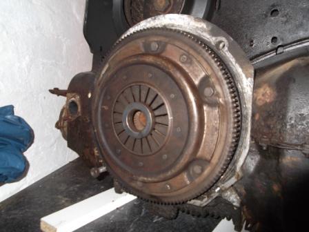

So, und nun mal Großaufnahmen :D vom guten Stück

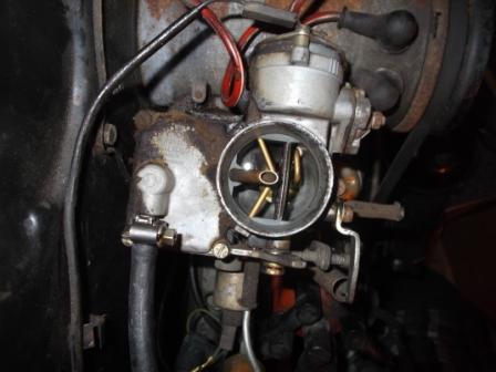

Blick in den Vergaser:

Die Kerze sieht etwas abgesoffen aus
Re: Flo`s 1200er
Welche Kerze? Ich hab keine kerze gesehen! :D
Ja die sind Kohlrabenschwarz.
