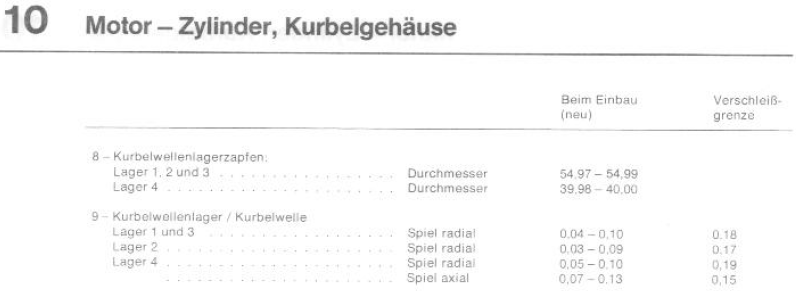

Lagerspiel am Schwungrad
Axial 0,18mm
Radial 0,11mm
Lagerspiel an der Riemenscheibe Radial 0,23mm
Zylinder Köpfe&Co. ist alles noch drauf und noch nicht geprüft.
Wär's mein Motor würde ich ne Kernspaltung machen und neu lagern, dabei die Kurbelwelle vermessen und je nachdem weiter handeln.
Der Uwe von uns Schwarzwäldern meinte aber --> einbauen und losfahren.
Das der Motor so läuft bezweifel ich nicht aber die Lagerspielmaße sind eben schon über der Verschleißgrenze...

zu großes Lagerspiel ---> Öldruckverlust und eben unrunder Lauf (KW eiert) denk ich mal, so genau hab ich mir das noch nie überlegt, hab mich halt bisher immer an die Toleranzen gehalten und dann neu gelagert....

Lager 1 wäre an der Verschleißgrenze, Lager 4 drüber, Axialspiel kann man ja einstellen
