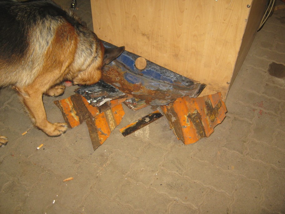

Hallo zusammen!
Hab mir diese Bleche bestellt:
http://www.csp-shop.de/cgi-bin/cshop/fr ... 1355871395
http://www.csp-shop.de/cgi-bin/cshop/fr ... 1355871418
habe Durchrostungen an den Ecken und am Wannenboden.
Stelle mir grad die Frage, soll ich die ganzen Bleche tauschen, oder nur die benötigten Stellen raustrennen? Was ist besser?

Re: Frontschürze und Reserveradwanne einschweissen
Die Frage kannst nur Du selber beantworten, nachdem Du ringsrum gründlich entlackt hast und sehen kannst, inwieweit die umgebenden Bereiche schon angegammelt sind.
Ich persönlich stehe auf dem Standpunkt, lieber kein gesundes Blech rauszuschneiden, das nicht rausgeschnitten werden muss. Erstens erhält es die originale Substanz und zweitens bleiben Deine Konturen und Kanten dann stimmig. Die Rep-Bleche sind oft schlechter konturiert und ausgeformt als die originalen Teile, sodass man dann entweder viel rumdengeln muss oder hinterher blöd kuckt, weil man schlechtere Passungen oder Formungen hat als vorher.

danke, so hab ich mir das auch vorgestellt, der obere Teil ist okay, der Rost hängt nur unten und wurde irgendwann mal vor über 5 Jahren vom Vorbesitzer mit Unterbodenschutz und Karroseriedichtmasse zugekleistert, hat ja garnicht sooo schlecht gehalten, aber jetzt will ichs richtig machen

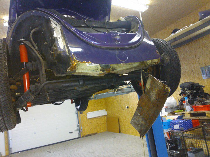

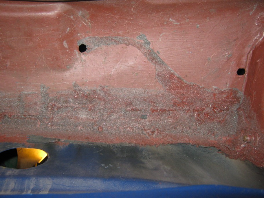

Bei mir sah es so aus!
Das weiße ist Spachtelstaub.
Da kommen ganz schnell mal ganz große Löcher in den Käfer!

Aua. Nicht soviel auf einmal raustrennen, das verzieht sich sonst.
Eigentlich muss man nur den Tank rausheben, dann kommt man super ran. Häuschen runter ist unnötig.
Lass jetzt das vordere Blech dran. Löse die seitlichen Reste raus, mach eine schöne gerade Schnittkante seitlich. Passe die Seitenteile ein, ranheften.
Und wenn der hintere Kasten steht, dann das vordere raus. Aber der Kasten muss sauber stehen!

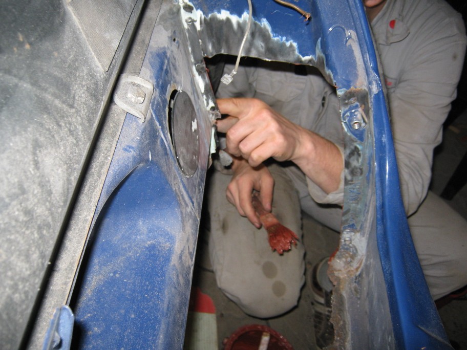

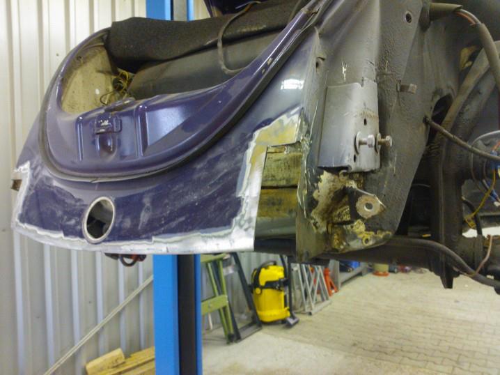

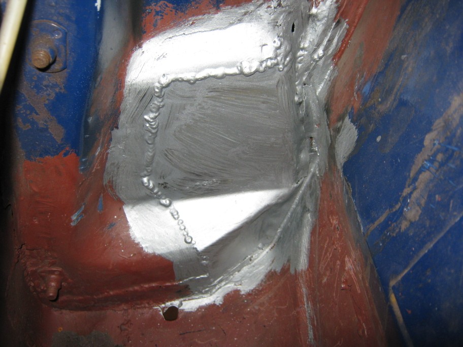

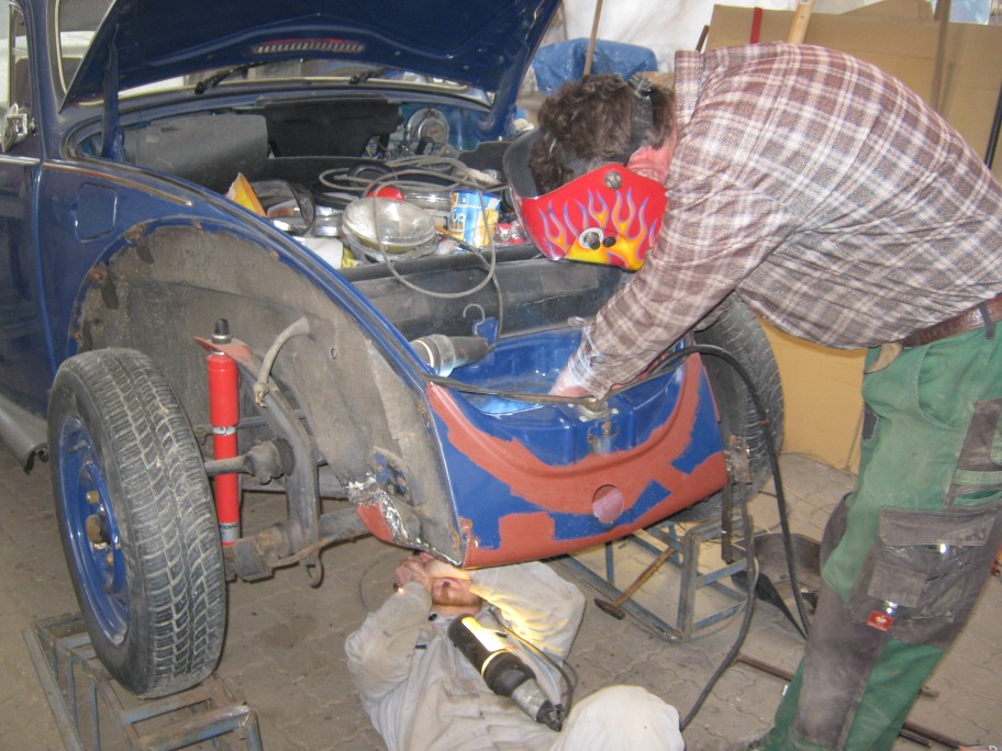

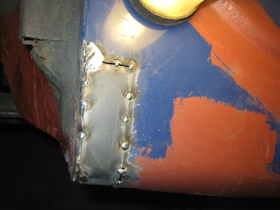

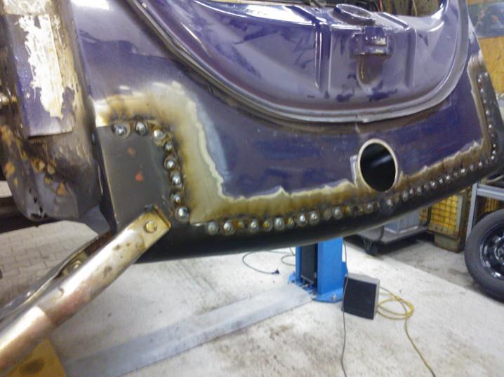

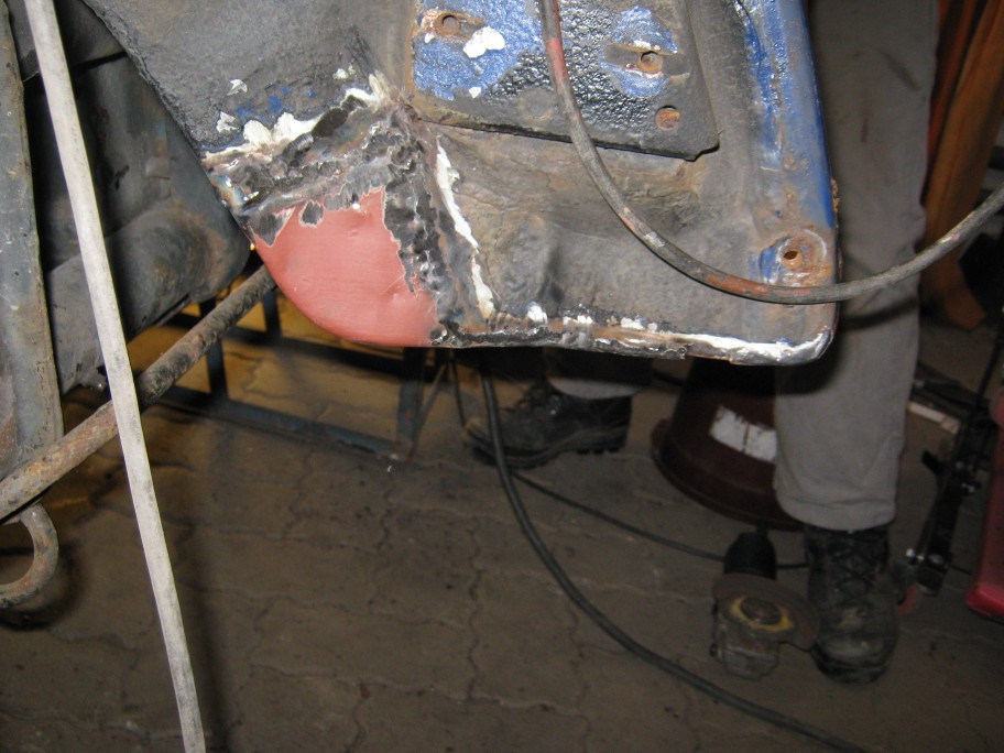

Dann erzähl ich mal die Story von 'FlipFusels Nase' weiter.
FlipFusel war von den "122fachten-Anpassungen" schon reichlich genervt. Zuerst haben wir eine gebrauchte Nase auf das verwertbare Blech zurechtgeschnitten. Dann Stück für Stück die Nase weggeschnitten, Blech anpassen, noch mal nachschneiden, nochmal anpassen, noch'n Stück weg + anpassen + ...... Implantat zurechschleifen.
Das kostet Zeit! Aber die Vorbereitung sollte man nicht unter Zeitdruck machen! Da kann 1Millimeter an der falschen Stelle fürchterlich Ärger machen! Maßpunkte habe ich mir vorher zur Vorderachse geholt. Der Werkstattmeister hat sich das erschüttert angeschaut. Beim Einheften hat sich das hintere Blech der Wanne widerspenstig gezeigt. Orginal ist es hinter das obere Blech punktgeschweißt. An der Stelle wollte ich die Blechdopplung aus arbeittechnischen Gründen beibehalten.
...und siehe da, das neue-gebrauchte Blech war auf einer Seite 1mm zu lang und hat unter'm Träger geklemmt. Randengeln hat sich als schwierig erwiesen, da es genau im Bereich der Achskörpers war. Also musste Flo die Muskeln zum Randrücken spielen lassen. Dann anheften + nachdengeln. Die restlichen Nähte haben wir stumpf eingeschweißt + verschliffen. Nach dem Einschweißen war aber noch an einigen Stellen "Fehlblech".
Hier + da waren auch noch selbstgeformte Bleche nötig.
Von außen musste es auch noch zugebrutzelt werden.
Das Bild zeigt die "1.Hilfe-Notversorgung". Von dem anschließenden verdeckten Schnitt habe ich leider kein Bild. Rost, Spachtel, Klebt+dichtet, sowie zig draufgepappte Reparaturbleche hätten auch Schönes erlaubt.
@Red
Ich hoffe du machst bei dem Gebrutzel besser die Augen zu.
Wegen der Unzugänglichkeit (Vorderachse) halte ich das Einsetzen einer Wanne, beim lediglich aufgebocktem Käfer, für eine Reparaturmaßnahme!
@Red

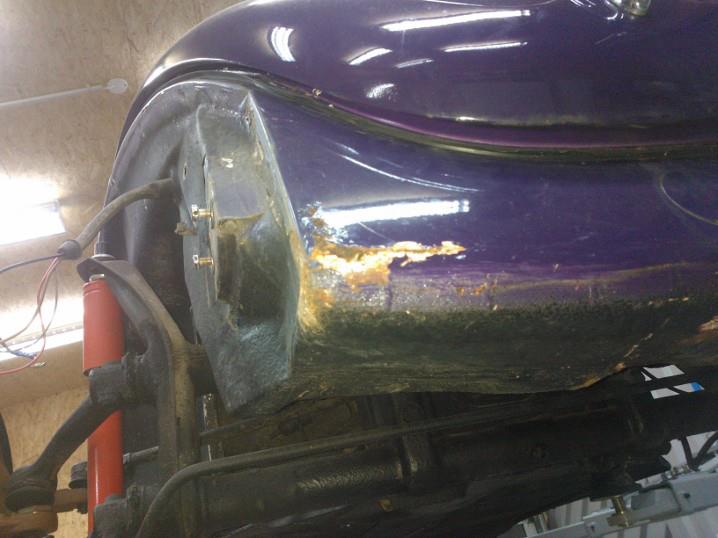

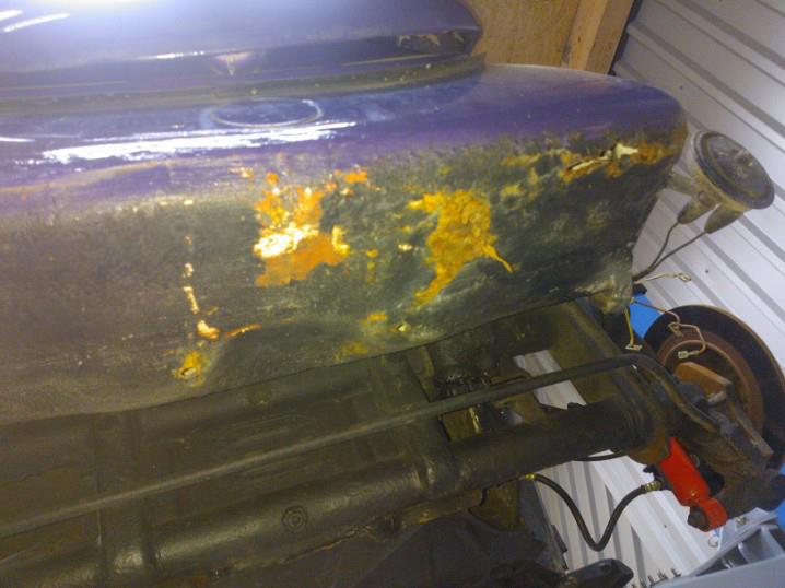

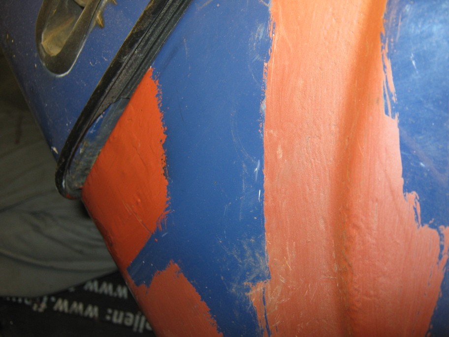

so, hat etwas gedauert, aber jetzt bin ich fertig
- 1.jpg (87.45 KiB) 4512 mal betrachtet
- 2.jpg (48.19 KiB) 4512 mal betrachtet
- 3.jpg (52.22 KiB) 4512 mal betrachtet

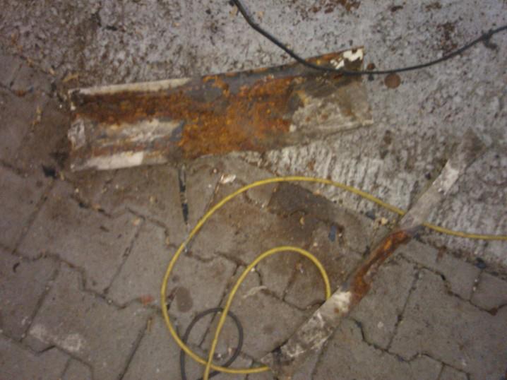

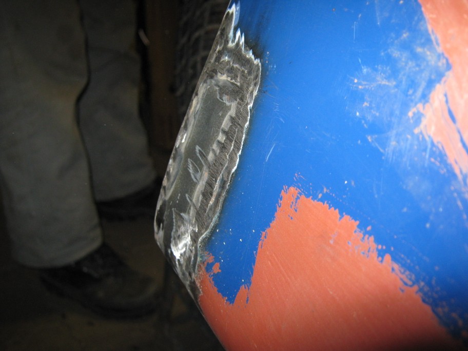

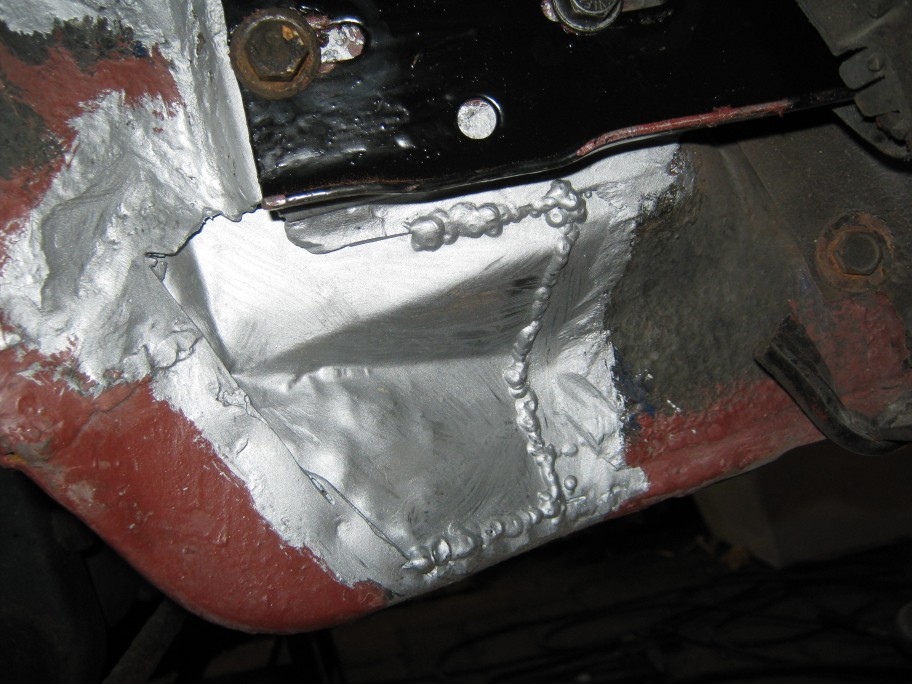

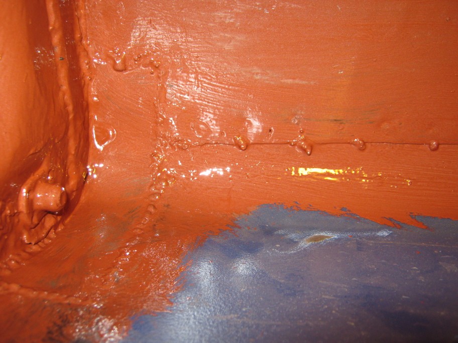

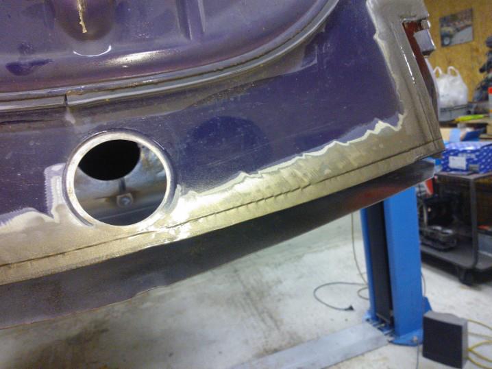

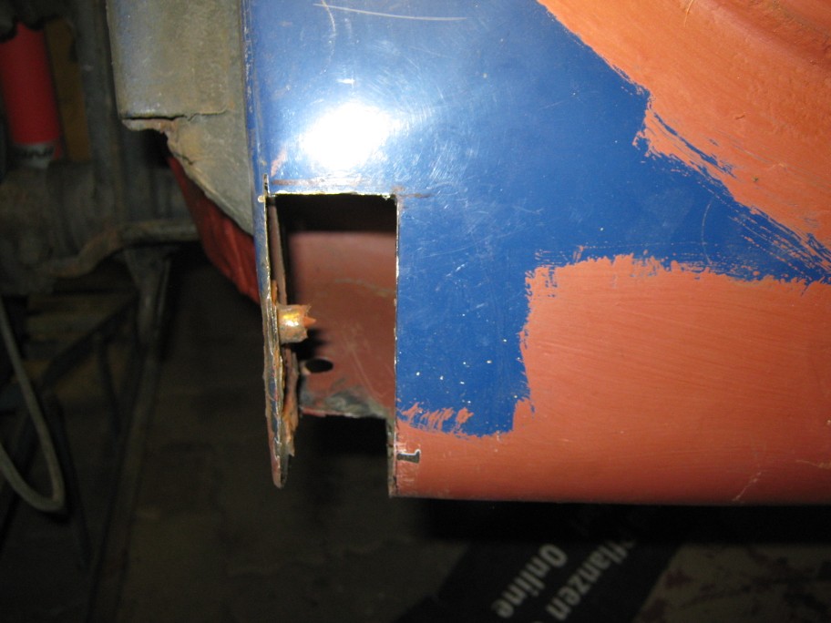

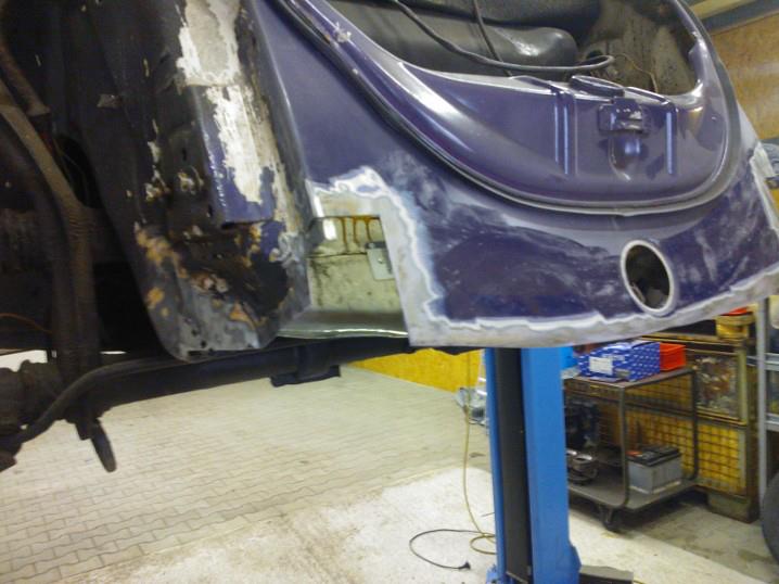

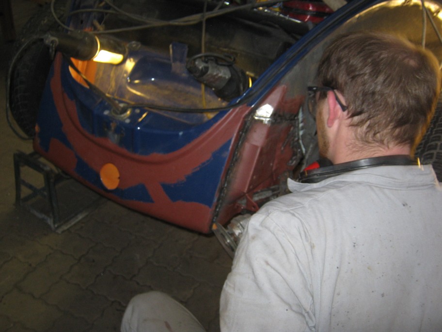

bitte keine klagen, ich weiss jetzt auch das ich das nicht unbedingt hätte lochen sollen
- 4.jpg (51.06 KiB) 4512 mal betrachtet
- 5.jpg (46.36 KiB) 4512 mal betrachtet
- 6.jpg (50.52 KiB) 4512 mal betrachtet
