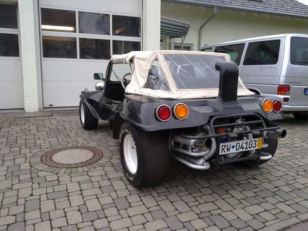

wie wärs mit Rückleuchten vom Opel Manta, ähnliche wurden bei meinem Albar verbaut, nur mit anderen Gläsern.
Obs die einfarbigen Gläser noch gibt, keine Ahnung.
Zumindest sind sie kleiner als die Käferleuchten.

Also an dem Apal sieht das schon heiß aus.
Aber an meinem kann ich mir das nicht so vorstellen.
Die Manx Karosserie form ist schon ganz anders wie beim Apal.
Erst recht das wort Opel. Da stehen mir die Nackenhaare zu berge.
