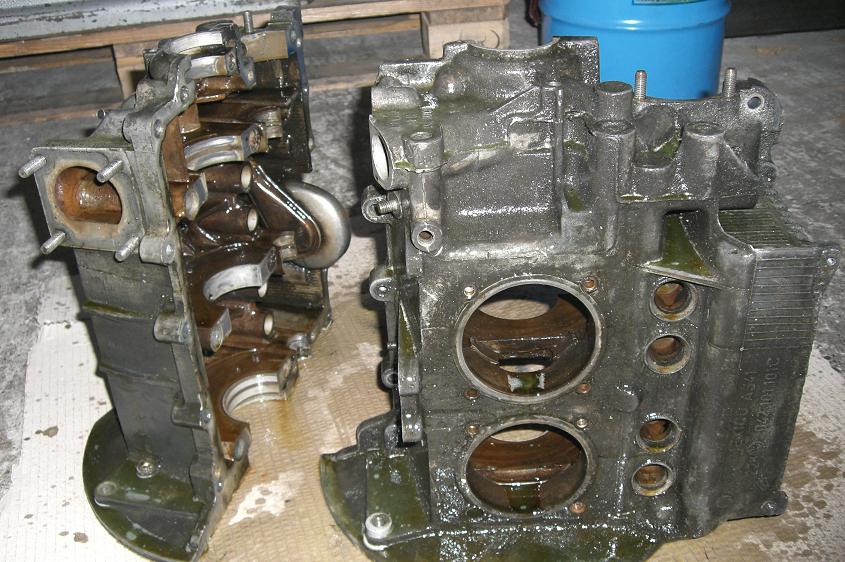

sooo, Kolben&Zylinder hab ich nun bei Orratech bestellt.
Als Basis soll ein 1200er D Gehäuse dienen. Dieses hab ich mal für 20 Euro bei Ebay geschossen, alle Maße entsprechen nahezu dem neuzustand :D, mal wieder Dummenglück gehabt...
Habe nun alle Stehbolzen entfernt um es auf der Fräsmaschine spannen zu können. Bin grad dabei es noch zu reinigen.
Probleme bereitet mir der Ölansaugstutzen, er lässt sich leicht hin und her bewegen, ich bekomme ihn aber nicht raus, wie ist der befestigt?
Womöglich innen umgebördelt, sodass zum Ausbau der Verschluss der Ölbohrung geöffnet werden muss? Das Ding muss jedenfalls raus :shock:

ZZ96 hat geschrieben: Habe nun alle Stehbolzen entfernt um es auf der Fräsmaschine spannen zu können.
Was hast du vor zu machen mit der Fräse? Und wie hast du die Lagergassen vermessen? Die beiden zur Riemenscheibe hin haben ja doch shcon deutliche Schleifspuren dran.

Hauptlagergasse, NW-Gasse Stößelbohrungen wurden mit 3-Punkt Innenmikrometer vermessen.
Die Spuren sind von der Ölnut im Lager wie bei allen Gehäusen, maßlich sind sie i.O.
Ich werde die Zylinderaufnahmen auf 97mm fräsen und die Auflageflächen planen, gleichzeitig eine Buchse am tiefen Stehbolzen setzen und mit planen.
Dann noch einen Full Flow Anschluss bohren.
Wo wir schon beim Fräsen sind, wieviel Spiel müssen die Zylinderfüße im Gehäuse haben?...und wie bekomm ich den verdammten Ölansaugstutzen raus :mrgreen:

Okay, wenn du den so gespannt bekomst und vorallem die Bohrungen richtig zentriert sind ;) Auf meiner Konentionellen wäre mir das zu heiß.
Zum Thema Ölstutzen hab ich für uns beide mal gegoogelt, hat mich auch interessiert. Die Antwort kam vom (fast) allwissenden Red: http://www.motor-talk.de/forum/pfeifen- ... st33855617
Ich meinte nicht die "braunen Streifen" von der Ölnut, die sind na klar immer da. Mir ging es um die Stellen, an denen die Lager ganz augenscheinlich schon gearbeitet haben. Sieht bei mir nämlich ähnlich aus. Hab nur selbst leider keine Innenmessuhr, muss mir da erst noch irgendwoher eine leihen.
Hast du mal gemessen, wie "dick" dieser Ölstreifen ist? Der ist ja mit dem Fingernagel schon deutich spürbar.
