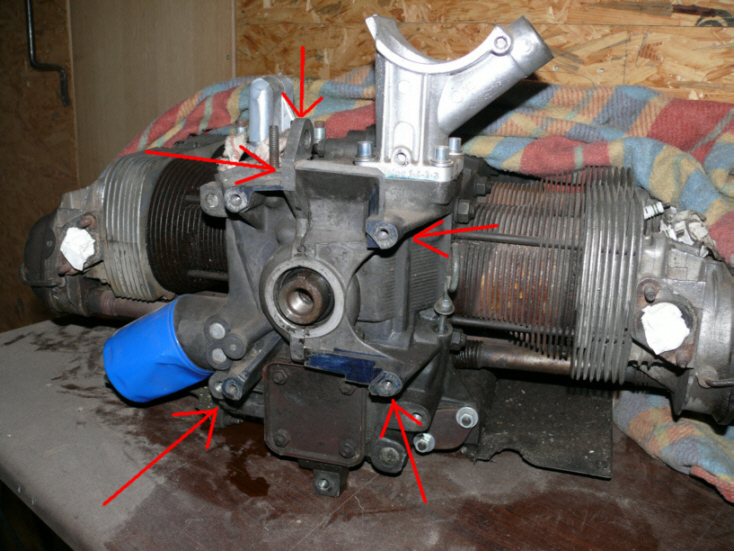

Das Gegäuse ist nicht ganz wie Typ1 Käfer. Ich mach mal Fotos, aus meiner Sicht scheint ein Steg dem Keilriemen im Weg zu seinAHS IMP 1 hat geschrieben:Erstmal eine Frage:

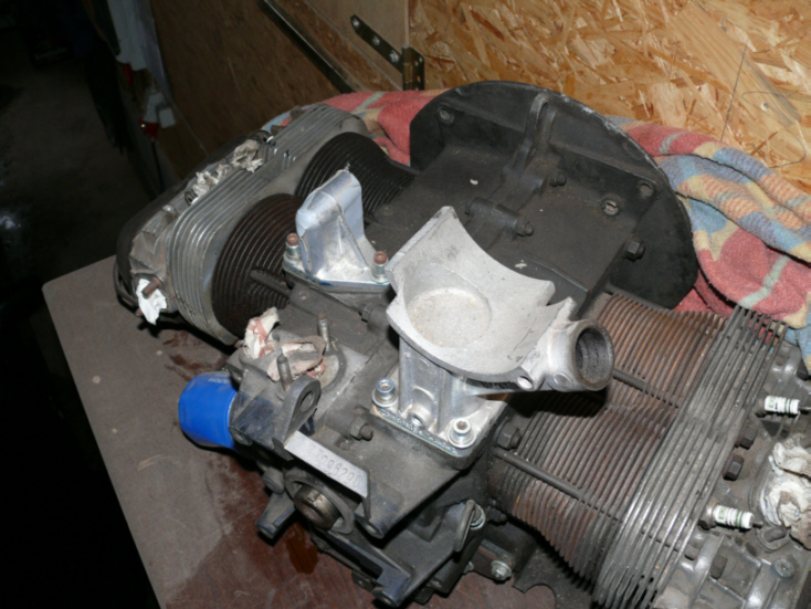

Hier zwei Fotos vom CT Motor. Auf einem Bild habe ich die Stege mit Pfeilen markiert. Kann ich diese notfalls abschneiden oder gibt es eine andere Lösung wie z.B. andere Keilriemenscheiben?

Die Stege kannst du einfach mit der Flex wegmodellieren. Beim Ölkühler musst du dir aber was einfallen lassen. Der säße vor dem Gebläsekasten des Typ1. Am einfachsten mit einer Kurzschlußplatte verschließen und vom Ölkühlerflansch mit einem Sandwichadapter zu einem externen Kühler gehen. Das Gehäuse Ist übrigens aus der AS21 Legierung hergestellt.
Das Schwungrad bzw. die Kurbelwelle sind Typ1. Normalerweise ist dort ein 215er montiert. Kannst aber jedes für den Typ1 passendes nehmen.
Die Köpfe unterscheiden sich auch in der Ventilbestückung. Die AV's haben einen 9mm Schaft und 32mm Durchmesser. EV ist 35,5mm mit 8mm Schaft. Die Köpfe haben außerdem ein langes Kerzengewinde. Teilenummer beginnt mit 070. Es passen ohne Probleme Typ1 KuZ mit entsprechenden Köpfen. Verstärkte Federn hat er schon, weil der Ventiltrieb mit 118g schweren Stößeln und 69g schweren Stangen aus Stahl fertig werden muß.
Dadurch, dass der Motor Hydros hat, ist die Stößelbohrung im Block größer. Deswegen sind die Stößelrohre wieder anders und aus Edelstahl(!). Außerdem hat er Typ3-ähnliche Idiotenbleche. Es fehlen aber die Luftleitblechstückchen an den Köpfen, sodaß du die gegen richtige Typ3 oder normale Typ1 Leitbleche austauschen musst.
EDIT:
Ich hab grad nachgezählt... Du hast KuZ mit 19 und Köpfe mit 8 Rippen. Stammen also beide vom Typ1 und nicht vom CT!
EDIT:
