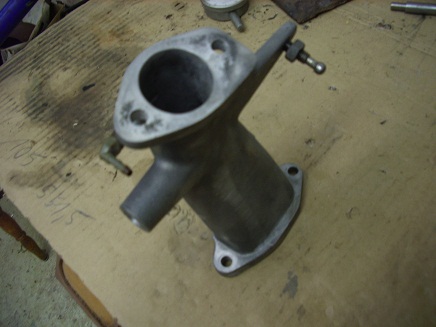

4. Habe mir (nicht ganz günstig) eine TDE Vergaseranlage mit 2 x 34PCI Vergasern zugelegt. Die haben keine Anschlüsse für die Unterdruckdose. Im Netz habe ich gesehen, das die Thermobrücken ggf ein Unterdruckbohrung haben. Geht das oder brauche ich einen anderen Verteiler?

an meiner alten TDE Anlage ist ein Röhrchen am rechten Ansaugrohr. Ich kann mich jetzt nicht mehr sicher erinnern, meine aber, dass der Motor einen Serienverteiler hatte, der sich von dort den benötigten Unterdruck holte.

Viererbande hat geschrieben:an meiner alten TDE Anlage ist ein Röhrchen am rechten Ansaugrohr. Ich kann mich jetzt nicht mehr sicher erinnern, meine aber, dass der Motor einen Serienverteiler hatte, der sich von dort den benötigten Unterdruck holte.
Super, ich hatte mich schon gefragt, wozu diese ein "Nippel ist! Ist nur an einer Brücke, und somit schlüssig. :-) Danke
