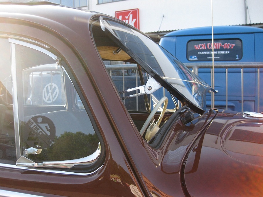

Ui, da hab ich mich doch glatt komplett verlesen...oder stand da vorher nicht "Front"-Scheibe?
Muss mal die Bilder vom letzten Treffen durchsuchen, da war ein Käfer mit ner ausstellbaren Frontscheibe.
Re: Frontscheibe
Sodala, hier ist es:

Re: Frontscheibe
Beitrag von Blumenkind »
die scheibe ist ja cool.
der aufkleber noch besser: no fat chicks :lol:
