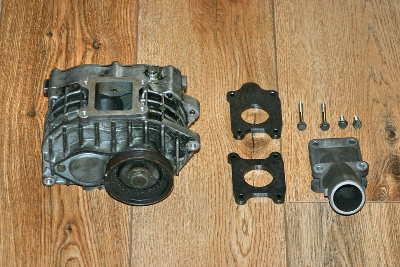

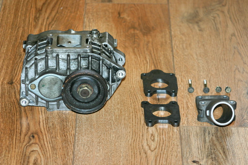

Der Kompressor wird von Aisin hergestellt und in irgendeinem Japsen serienmäßig verbaut. Er fördert 500 ccm/Umdrehung und die Maximaldrehzahl liegt bei 16.000 U/min. Dazu baut er unglaublich klein. Die Flansche hat mir ein Freund gelasert. 100% passgenau, obwohl er nur eine Pappschablone ohne Maße von mir hatte! Dafür nochmals besten Dank!

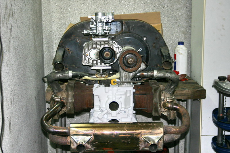

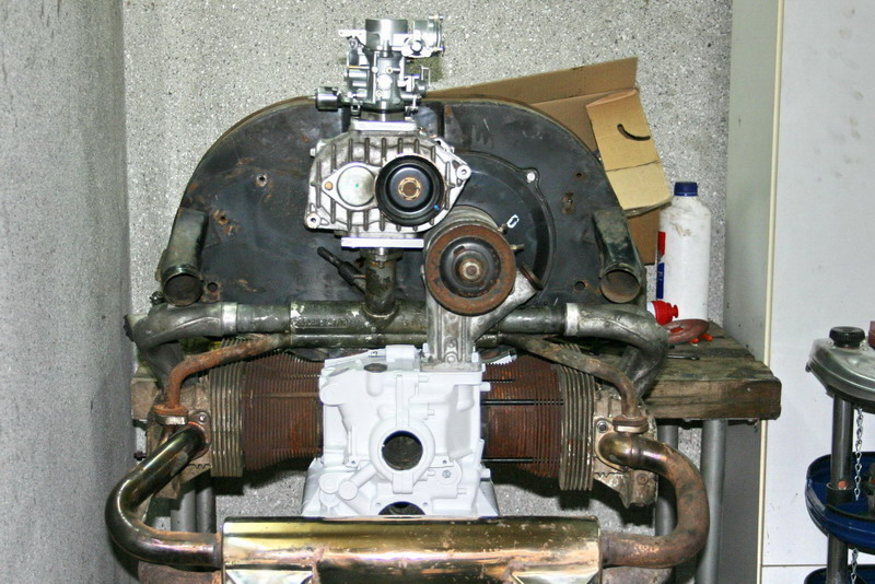

Der Kompressor kommt aufrecht stehend neben die Lima an die Stelle, wo eigentlich der Verteiler sitzt. Deswegen brauche ich auch eine Triggerzündung. Hier mal ein Foto von der ersten Anprobe. Sitzt hier aber noch nicht an der endgültigen Stelle. Auch der Halter ist nur ein Prototyp.
Prototyp Kompressorhalter.jpg (175.88 KiB) 13117 mal betrachtet
Gaszug, Vergaser und Luftfilter können so Original bleiben. Gerade in Bezug auf die Lautstärke verspreche ich mir viel vom Serienluftfilter mit K&N Einsatz. Später probiere ich mal einen 37er Wensing.
Die Endstücke vom Ansaugrohr können rechts/links vertauscht montiert werden und passen dann prima hinter einen Gebläsekasten ohne Hundehütte. Vom Kompressor geht es mit einem 180° Bogen hinter den Kasten und dann mittels T-Stück in die beiden Endstücke. Und von vorne schön aufgeräumt...

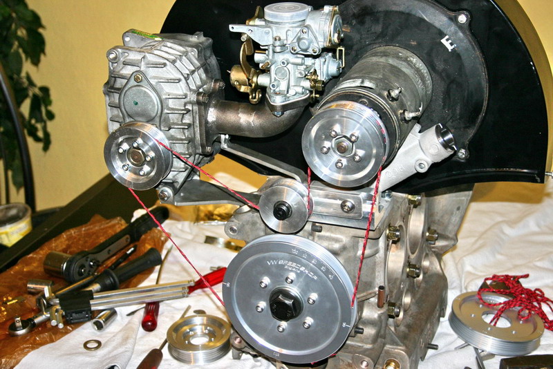

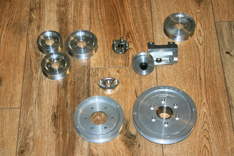

Ich möchte um die 0,5bar fahren. Berechnen kann ich sowas aber leider nicht. Also hab ich das volle Programm an Rippenscheiben genommen und wechsle so lange die Riemenscheiben, bis es passt. Auf die amerikanische Art eben :lol:
Der Vorteil der Adapternaben ist, dass man mal schnell auf dem Parkplatz die Übersetzung und damit den Ladedruck ändern kann, ohne das halbe Auto zu zerlegen. Inbusschlüssel in der Tasche und Go!

MintBug hat geschrieben:Die Endstücke vom Ansaugrohr können rechts/links vertauscht montiert werden und passen dann prima hinter einen Gebläsekasten ohne Hundehütte. Vom Kompressor geht es mit einem 180° Bogen hinter den Kasten und dann mittels T-Stück in die beiden Endstücke. Und von vorne schön aufgeräumt...
Sind das nicht etwas lange Atemwege? Ich dachte immer, dass die Ansaugwege so kurz wie möglich gehalten sein sollten. Du verlängerst den Ansaugweg aber ein gehöriges Stück. Ich für meinen Teil - allerdings bin ich eher Laie denn Fachmann - hätte versucht, den Blower in die Mitte auf das serienmäßige Geweih zu bekommen, den Gaser links daneben. Dürfte auch nicht viel mehr Aufwand sein.

Beim aufgeladenen Motor ist das nicht sooo tragisch, wenn die Wege etwas länger sind. In meinem Alltagspassat schlängelt sich die Druckleitung von Mitte rechts nach vorne unter die Stoßstange rüber zur linken Seite in den Ladeluftkühler und dann erst in die Drosselklappe.
Deine Idee hatte ich auch schon mal ausprobiert, als ich vor drei Jahren das erste Mal einen Kompressor in der Hand hatte. War aber irgendwie nix und das Projekt wurde dann abgebrochen. Schwierigkeit Nr. 1 war damals die Bauhöhe. Auch mit der "tiefergelegten" Version hätte das nicht vernünftig gepasst, auch wieder die teure Triggerzündung erforderlich gemacht und die Riemengeometrie (sagt man das so?) wäre mehr als bescheiden gewesen.

Soo viel Platz ist jetzt hinter dem Lüfterkasten nun auch nicht gerade, auch wenn man die Hundehütte rausmacht. Ob da dann die Saug/Druckrohre wirklich noch hinten vorbei gehen? Das muss ja unter dem Lüfteransugstutzen noch unten durch. Und bei mir wäre auch noch das Ölthermostat im Weg.
Re: 1600er Typ1 Kompressor
Verfasst: So 24. Feb 2013, 16:11
von MintBug
Ja, das passt. Ich hatte das schon mal zu Probe gesteckt. Thermostat hab ich an der Stelle keines, sondern einen Kurzschlußdeckel. Die Öltemperatur wird über einen Sandwichadapter an der Filterölpumpe geregelt.
