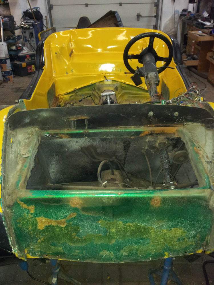

So, der Tank ist raus.
Ist schon spannend welchen Pfusch man von den Vorbesitzern beim zerlegen findet
. Auf jeden Fall muss auch die halbe Elektrik neu und der Lack gleich mit.

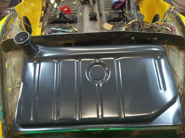

Akutell sieht er jetzt so aus:

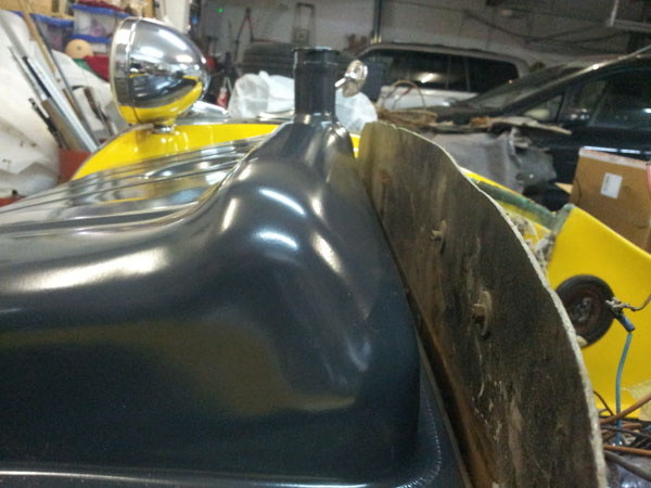

Ich hatte mich über die "Verformungen" an dem alten Tank gewundert. Jetzt ist der neue da und beim anpassen habe ich festegestellt, das das Frontteil der GFK-Karossen nicht mehr draufpasst da der Tank wohl zu hoch ist. Als Tank habe ich den für die Baujahres 61 - 67 verwendet, da der den gleichen Tankstutzen hat wie der alte Tank. Irgendwie müsste ich den Tank tiefer bekommen.
Wie habt Ihr das gelöst oder welche Ideen habt Ihr dazu?

Mach doch mal ein Bild vom dem Tank + der Einbaulage.
Ich musste meinen Tank eindellen, das er passt, aber das ist beim IMP + beim Apal kann alles anders sein.

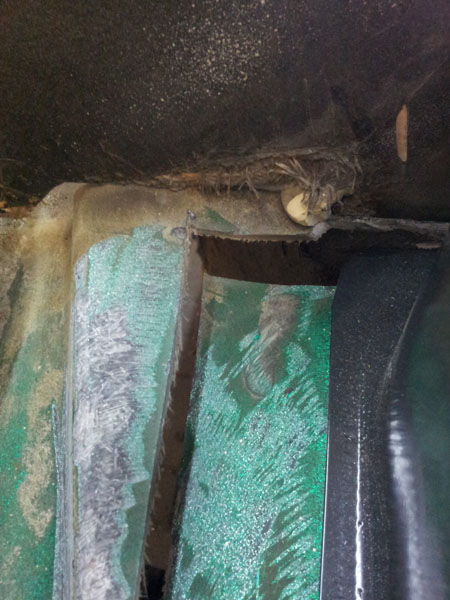

wenn ich das richtig sehe ist das der normale 40l. Tank. Zur Info. der alte Tank war so deformiert, das nur 20l reinpassten... Aber dafür passte der Tank in den Buggy
Ich bin es jetzt so angegangen. Den Rahmen wo der Tank aufliegt wurde von mir eingeschnitten und nach hinten um ca. 2 cm tiefergedrückt und dann mit Fasermatten wieder verstärkt. Auf jeden Fall passt de Tank so korrekt in den Buggy und auch die Haube passt.
