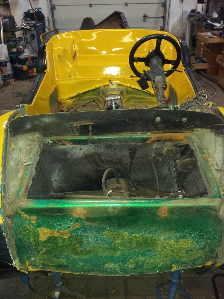

So, der Tank ist raus.
Ist schon spannend welchen Pfusch man von den Vorbesitzern beim zerlegen findet ;-). Auf jeden Fall muss auch die halbe Elektrik neu und der Lack gleich mit.
Akutell sieht er jetzt so aus:
Re: Tank undicht APAL L
Verfasst: Fr 22. Mär 2013, 11:55
von ZZ96
Die Elektrik ist bei den meisten recht abenteuerlich, war bei mir auch so, habe alles komplett neu verkabelt. So schlecht siehts bie Dir garnicht aus, wünsch Dir gutes Gelingen!
Verfasst: Fr 29. Mär 2013, 09:42
von Apalos
@ ZZ96
Stimmt. Es waren ein paar Massekabel angeschmort. Das ließ sich aber recht einfach lösen. Jetzt noch ein wenig "aufräumen" und dann war es das mit der Elektrik.

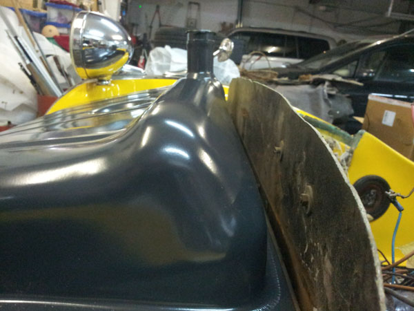

Aber jetzt habe ich ein echtes Problem.
Ich hatte mich über die "Verformungen" an dem alten Tank gewundert. Jetzt ist der neue da und beim anpassen habe ich festegestellt, das das Frontteil der GFK-Karossen nicht mehr draufpasst da der Tank wohl zu hoch ist. Als Tank habe ich den für die Baujahres 61 - 67 verwendet, da der den gleichen Tankstutzen hat wie der alte Tank. Irgendwie müsste ich den Tank tiefer bekommen.
Wie habt Ihr das gelöst oder welche Ideen habt Ihr dazu?
Viele Grüße
Peter
Verfasst: Fr 29. Mär 2013, 13:15
von Newbuggy
Es gibt ausser dem unterschiedlichen Tanks von alter und neuer Vorderachse (1200 bis 1500er zu 1302/1303) noch vergrösserte Tanks für die alten Vorderachs-Typen.
Die 52-Liter-Tanks für Safaris :roll: bauen höher wie die Serientanks mit 40 Liter.
Vielleicht hast Du einen solchen bekommen?
Soweit ich mich belesen habe gibt es sonst nur beim Einfüllstutzen Varianten!
Aber vielleicht kennt sich ja hier einer besser aus!
Gruß Alex
Verfasst: Fr 29. Mär 2013, 22:58
Hi
Mach doch mal ein Bild vom dem Tank + der Einbaulage.
Ich musste meinen Tank eindellen, das er passt, aber das ist beim IMP + beim Apal kann alles anders sein.
Verfasst: Sa 30. Mär 2013, 08:35
von Red1600i
Beim Apal gibt es auch verschiedene Hauben mit unterschiedlichen Formen am Einfüllstutzen.
Meiner hat auch einen alten Tank für Innenbetankung. Und dann einen aufgelöteten Verschluss für eine halbwegs brauchbare Höhe... hab einen Tank von einem 5er geschlachtet, da passt dann auch das Schloss. ;)
Verfasst: Sa 30. Mär 2013, 10:10
von Apalos
Vielen Dank für Eure Antworten,
wenn ich das richtig sehe ist das der normale 40l. Tank. Zur Info. der alte Tank war so deformiert, das nur 20l reinpassten... Aber dafür passte der Tank in den Buggy :o
Ich bin es jetzt so angegangen. Den Rahmen wo der Tank aufliegt wurde von mir eingeschnitten und nach hinten um ca. 2 cm tiefergedrückt und dann mit Fasermatten wieder verstärkt. Auf jeden Fall passt de Tank so korrekt in den Buggy und auch die Haube passt.
Die Wulst war zu hoch
