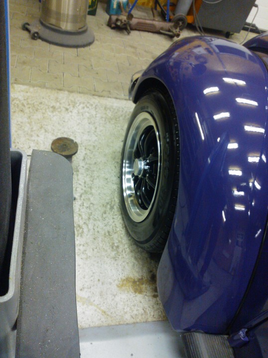

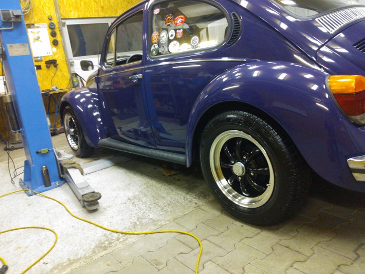

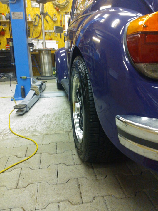

hab jetzt folgende Kombi und es passt:
vorn 155/80-15
hinten 195/65-15, beides auf 5,5*15 ET22
hatte die Reifen noch liegen und einfach mal probiert
vorn 155/80-15
- 1.jpg (114.39 KiB) 3082 mal betrachtet
- 2.jpg (138.2 KiB) 3082 mal betrachtet
- 3.jpg (146.46 KiB) 3082 mal betrachtet
