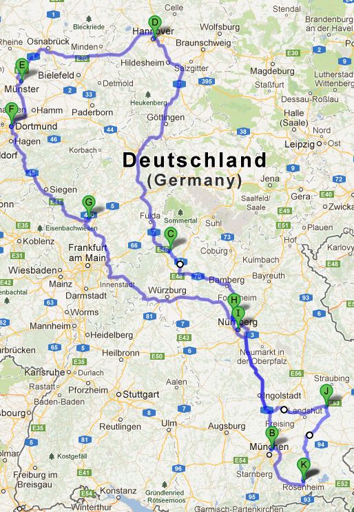

Sodala, ich bin nach knapp 1800km Reise wieder daheim.
Die gebrauchte Antriebswelle hat gehalten und wird jetzt dringelassen, bis da wieder was ist.
Kein nerviges und angstförderndes metallisches Schlagen mehr, JUHU!
Jetzt muss ich dann nur noch Zeit für die Fotos und Kosten, etc. finden.
Re: Antriebswelle defekt
Da hast du ja fast eine komplette Deutschlandrundreise gemacht.
Flensburg + Bremerhafen haste ausgelassen. ;) :lol:
