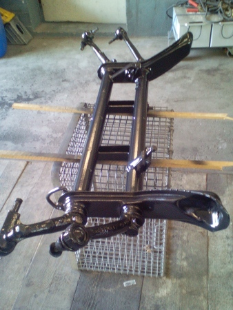

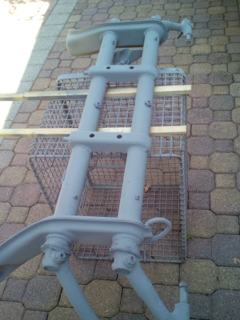

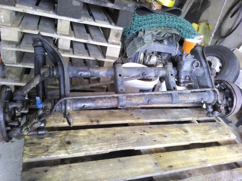

Hallo, ich will hier mal berichten!
Habe mir eine Stanley-Sandstrahlpistole mit Ansaugschlauch zugelegt.
In meiner selbstgebauten „Strahlbox“ hab ich dann ein probestrahlen durchgeführt, an Kleinteilen.
Dann die Vorderachse in die Box und los ging’s.
Handschuhe bis Schulter, Schutzbrille und Luft.
Nach guten zwei Stunden war die Achse blank.
Achse raus aus der Box, in die Halle zum entstauben, reinigen und Brantho-Korrux 3in1
Sieht aus wie neu.
Wie hier aber schon geschrieben wurde, bei großen Teilen ist das mühsam mit so einer kleinen Pistole.
Ich probiere mal am Häuschen an den Ecken, wo man schlecht entrosten kann und
berichte euch dann.
Strahlende Grüße
Paul

Wenn ich es richtig erkenne, so hast du die Gummiemanschetten, die Stoßämpferbolzen + Traggelenke 'abgetapt'.
Das ist auch richtig so + nötig!
Aber wenn du nun soweit bist, tausch die Schmiernippel gleich mit aus!
Auch die Lager der Traghebel würde ich prüfen, denn jetzt ist es leichter die Defekte zu beheben!
Die Achse sieht sehr gewissenhaft gestrahlt aus!
Oder ist das schon Grundierung?
