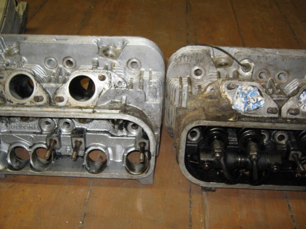

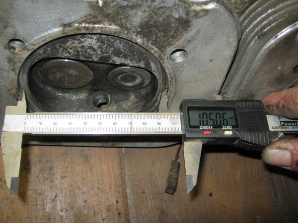

Was ich vergleichen kann, sind die Köpfe vom 1700er "W"-Motor + vom 2L-"CU" - Motor.

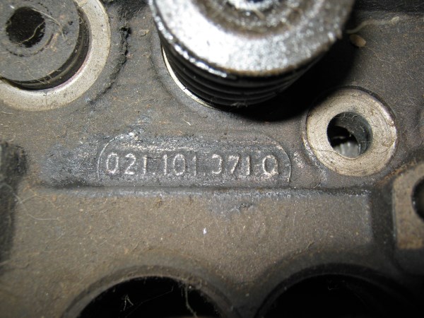

Die W-Köpfe haben die Teilenr. 021.101.371Q

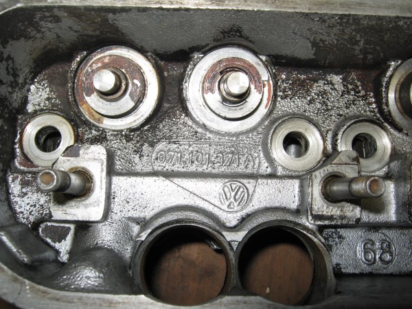

Die CU-Köpfe haben die Teilenr. 071.101.371A

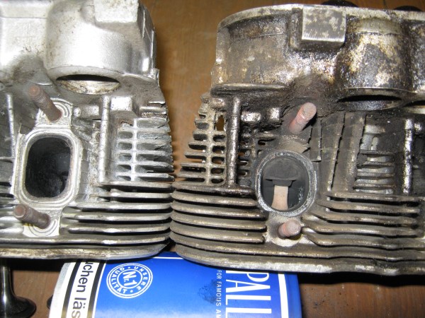

Beide haben identische Ventile verbaut. Aber unterscheiden sich sowohl vom Zylinderdurchmesser, als auch von der Brennraumform. Der enscheidenste Unterschied ist aber der Anschluss vom Abgasflansch.
Die ältere Version, der 'Ovale' ist beim 1700 + auch beim 1800er verbaut. Die ersten 2L hatten nach meinen Infos auch den ovalen Flansch. (T2)
Ab dem Typ4 im T3 waren meiner Meinung nach nur noch die großen Heizbirnen mit eckigem Abgasflansch verbaut.
Die Einspritzer hatten einen Kopftemeratursensor verbaut.

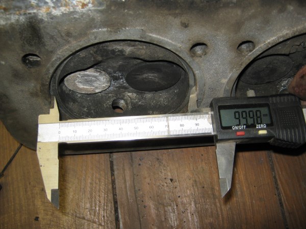

Bei den den Zylinderaußendurchmessern lässt es sich am einfachsten zuordnen, wenn sie noch nicht verbastelt sind.

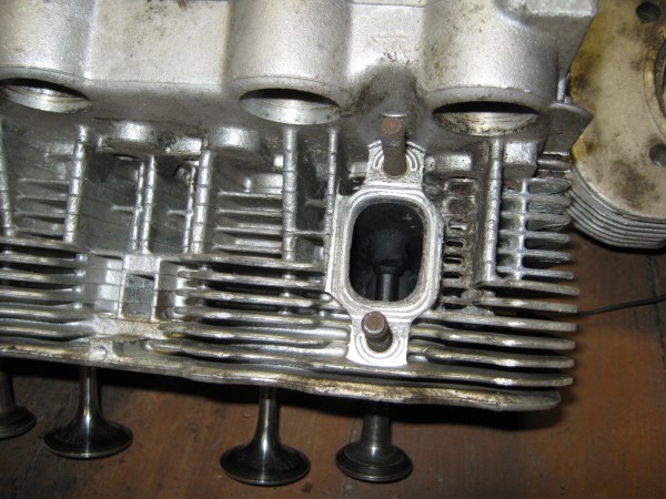

Ich hatte ganz vergessen die Ventilgrößen reinzuschreiben.
Beide Köpfe haben 33er Auslassventile.
Hier der 021er Kopf
... und hier der 071er
Auch die Einlassventile sind gleich.
Der 021
und der 071
Die Einlassventile haben einen 8mm Schaft und die Auslassventile haben einen 9mm Schaft.
