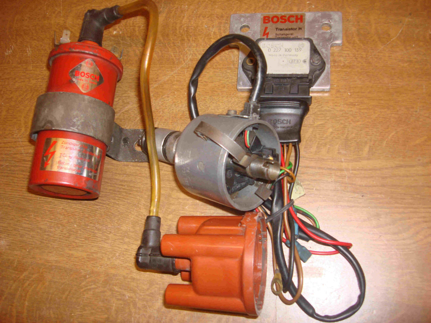

Willste meine TSZ-h? Komme eh nicht dazu, den fehlenden Blendenrotor mit Verteilerfinger nachzubasteln. Die evtl, benötigten Golfteile hast ja eh schon
- TSZ H ohne Blendenrotor.jpg (251.89 KiB) 6192 mal betrachtet
