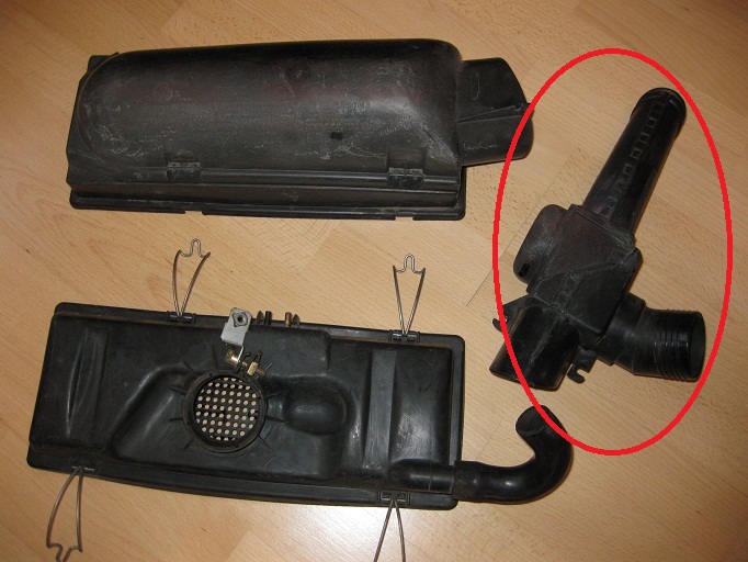

Zuallererst eine Übersicht um welches Teil es sich handelt:

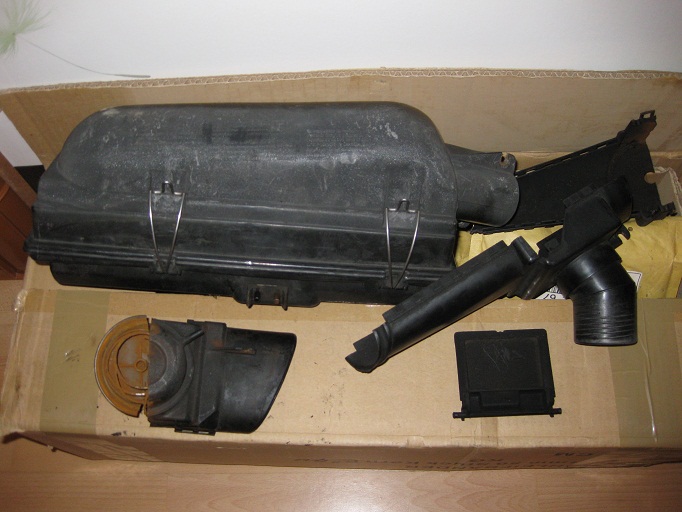

Nun hat sich herausgestellt, dass der Kunststoff erstaunlich fit ist und man kann die ganzen Häkchen öffnen und das Teil in 2 Teile zerlegen.
Zudem kann man die Klappe einfach ausbauen.

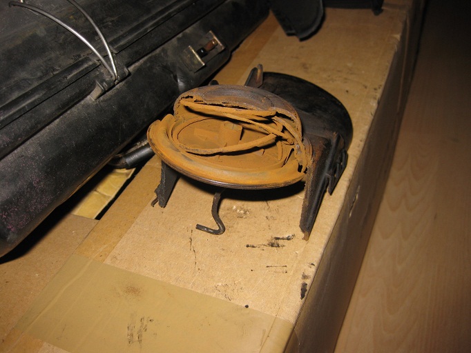

Durch das zersägen kommt nun folgendes zum Vorschein:
Funktion ist klar. Durch Unterdruck wird die Membran angesaut. Als Folge wird die Klappe angezogen und der Luftstrom vom Auspuff gelangt in den Luftfilter.
Wenn die Temperatur steigt, wird weniger Unterdruck an die Membran gegeben und durch die Feder schließt sich die Klappe teils oder eben vollständig.
Tja nur leider ist wohl durch 37 Jahre Einsatz Feuchtigkeit in Richtung Feder gelangt und hat diese zu Rost verarbeitet.
Meint ihr, bei dem neuen (gebrauchten) Kasten soll ich vorsorgen? Etwas Caramba oder WD40 oben reingeben?
