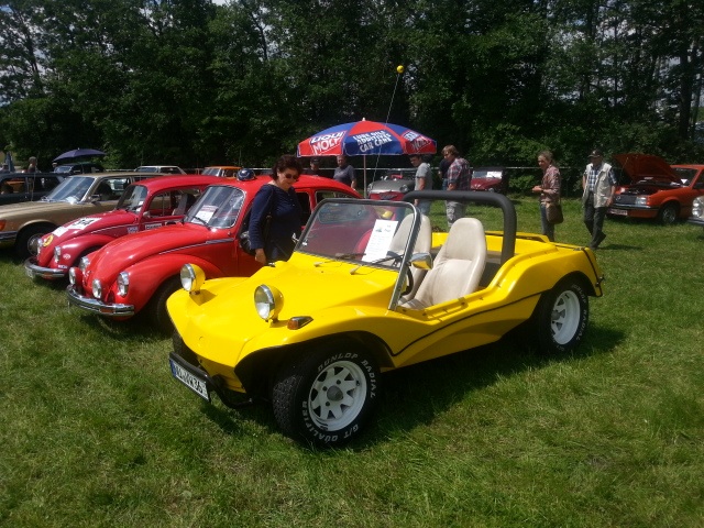

Ich hab fast den selben. Nur war meiner in einem besseren Zustand wie deine Beschreibung. Hab gerade ein motorprblem aber ist bis nächste Woche behoben. Meiner kostete im Nov. letzten Jahres 4000,-- .
