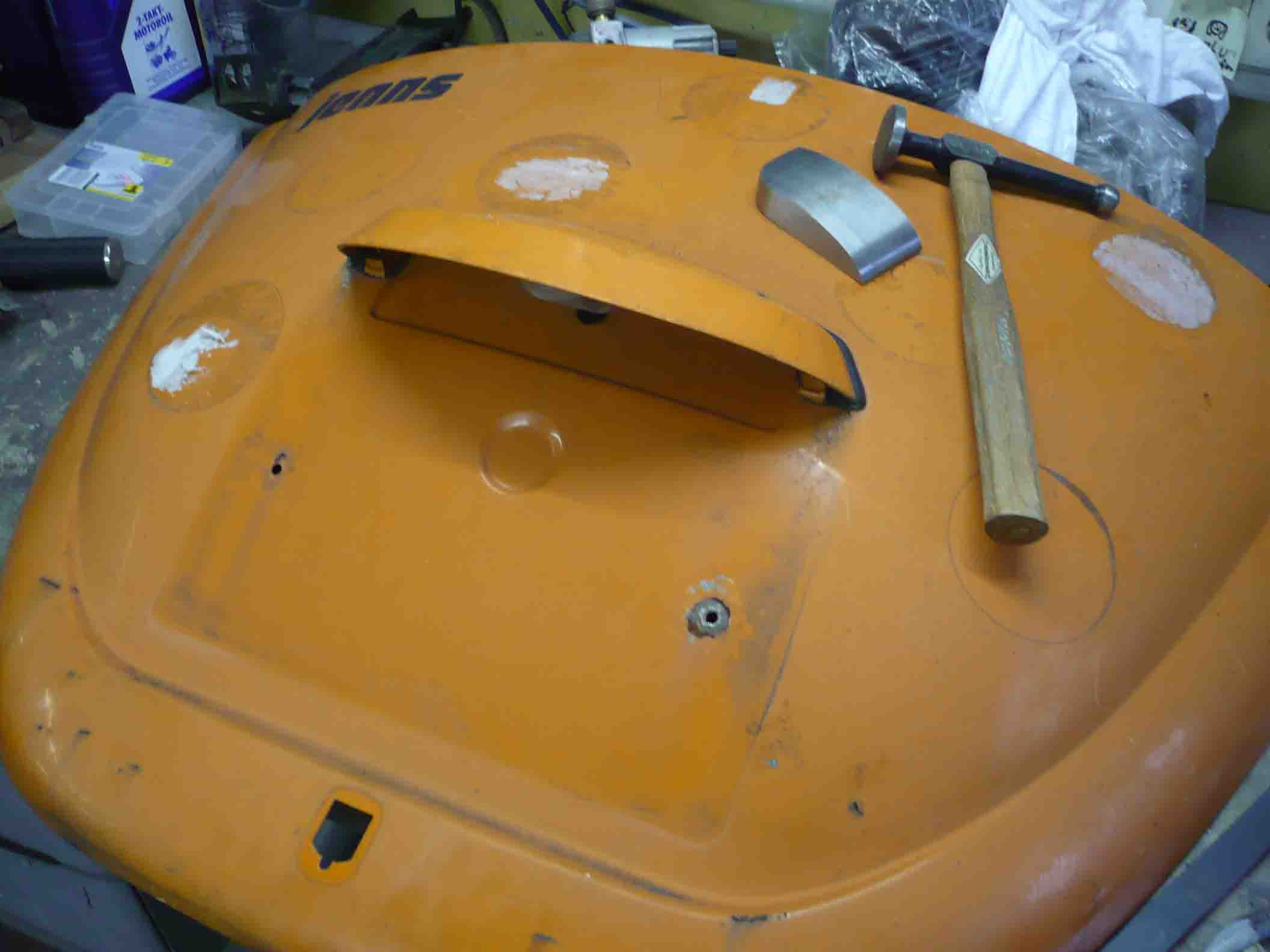

Also hab ich mir eine alte Haube besorgt, erstmal sauber gemacht und Dellen rausgeklopft:

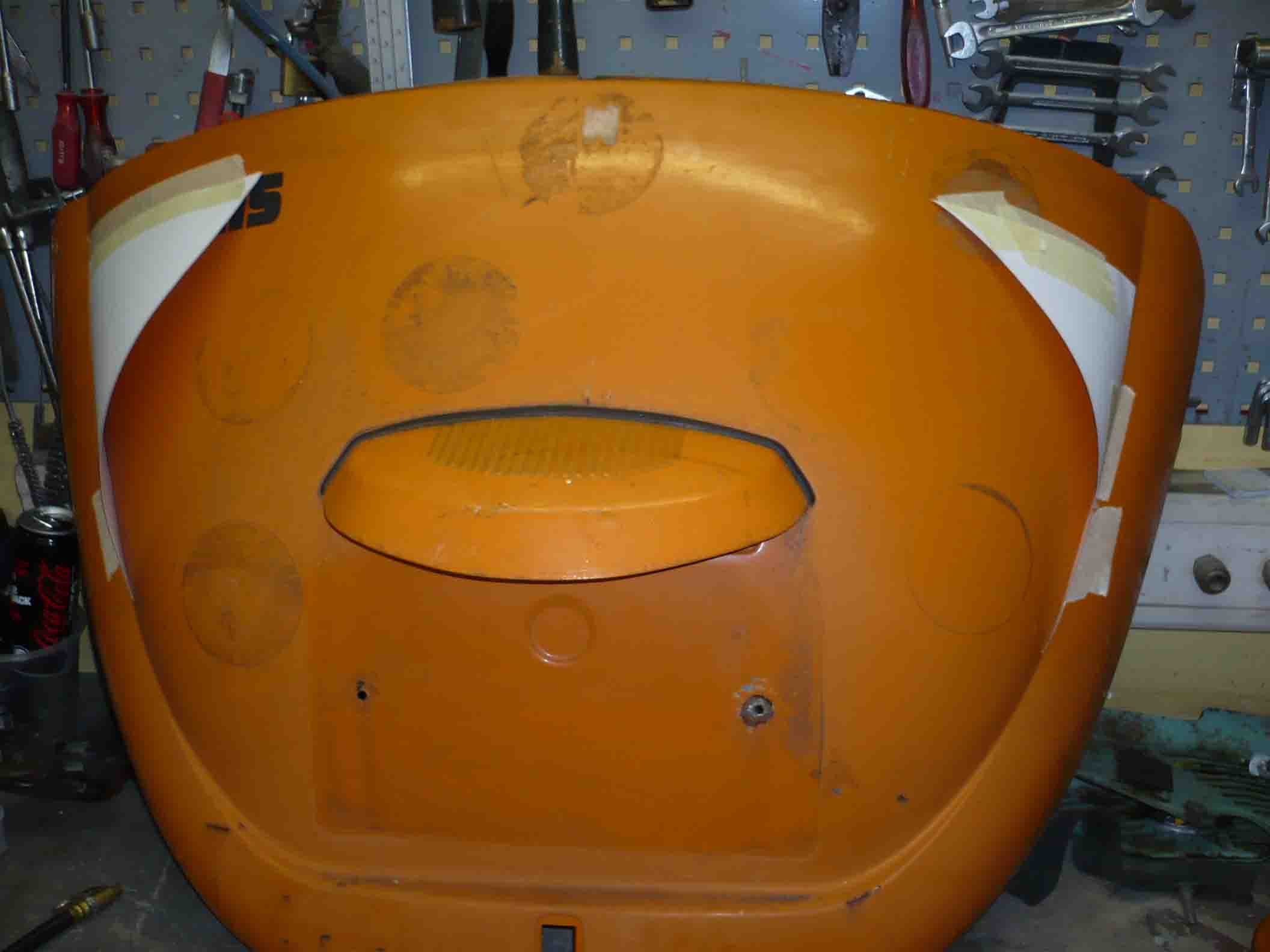

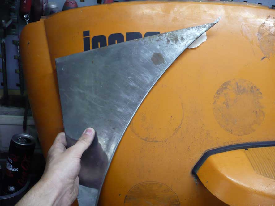

Mit Papier habe ich verschiedene Arten, Winkel für die Lufteinlässe ausprobiert. Der auf der rechten Seite gefällt mir schon ganz gut von der Form her, muss aber größer sein. Das Papier dient als Vorlage für das Blech, welches nachher eingeschweißt wird. Darunter werden vorher die Öffnungen ausgesägt.
Da ich aber nicht glaube, dass diese Öffnungen zur Kühlung reichen, will ich die Haube zusätzlich oben aufstellen. Dann wird die Luft ja richtig "hineingepresst", sprich mehr Kühlung. Oder glaubt ihr, die Öffnungen der Haube würden ausreichen? Wobei bei der Moon Haube ja keine Luft direkt in den Motorraum geleitet wird, sondern durch den Luftstrom über der Haube die heiße Luft ja sozusagen rausgesaugt wird.

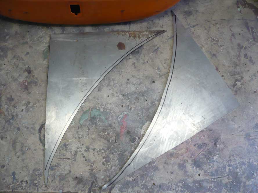

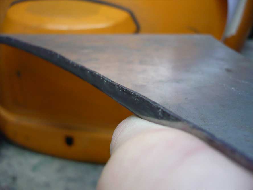

Dazu habe ich die Papierschablonen also auf 1mm Stahlblech übertragen. Wie Vari-Mann schon erwähnt hat, wird der Tüv von den scharfen Blechkanten sicherlich nicht begeistert sein. Also habe ich an die Blechteile noch einen 8 mm Streifen angezeichnet, den ich später einfach umbördeln werde (wie leichtsinnig doch das Wort "Einfach" manchmal verwendet wird :roll: )

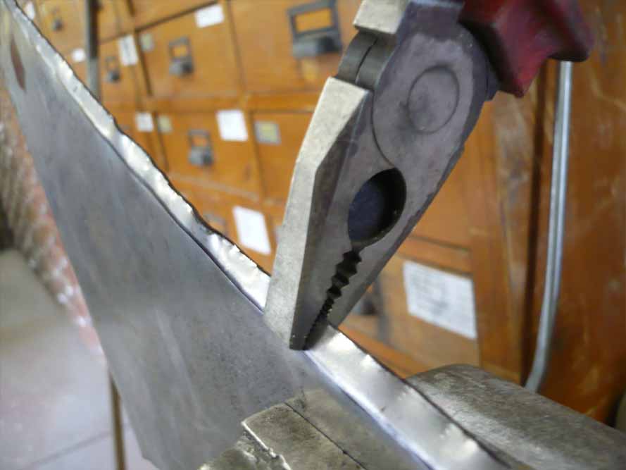

Das Blech habe ich mit einer Zange erst einmal in regelmäßigen Abständen um ca.30 Grad nach oben gebogen. Macht man dies nicht gleichmäßig genug, verbiegt sich das ganze Werkstück, ist also schon anfangs eine Geduldsarbeit.
Das ganze wird so lange gemacht, bis eine Kante von 90 Grad erreicht ist. Hier sieht das ganze noch ziemlich wellig aus...

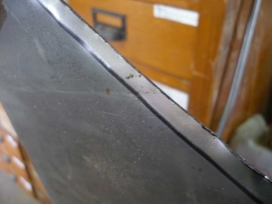

Um die Kante noch weiter zu "schärfen" habe ich mit dem Hammer direkt senkrecht auf die Bördelkante geschlagen. Die Kante gewinnt dadurch merklich an Schärfe, was für das spätere umlegen wichtig ist. Man muss nur sehr aufpassen, die Kante nicht gleich wieder umzuhauen.

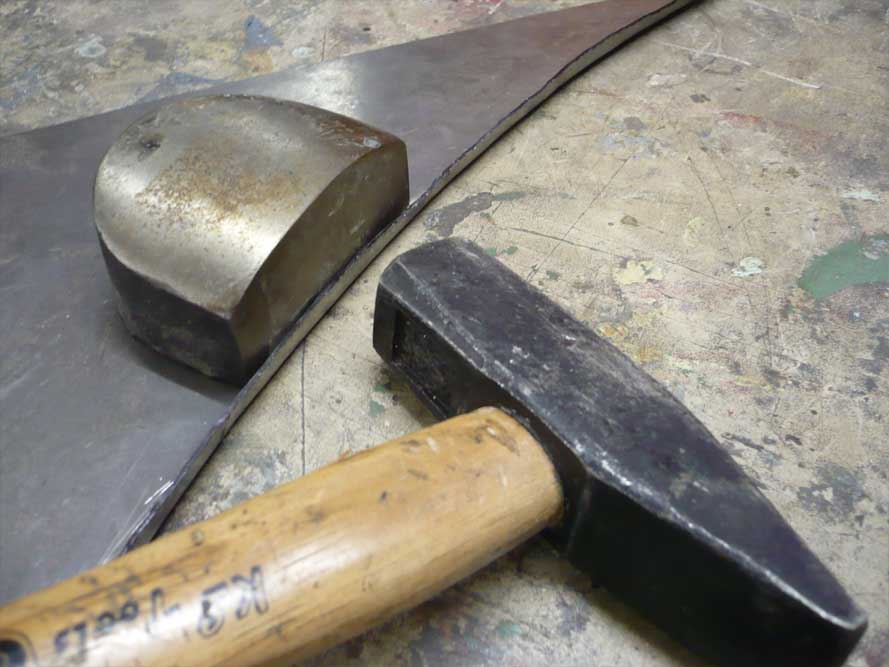

Um den Wellen der Bördelkante entgegenzuwirken habe ich mit einer Handfaust und dem Hammer gearbeitet. Hierbei sollte man darauf achten, die Handfaust immer fest gegen Kante und Untergrund zu drücken.
Die Wellen sind somit verschwunden und das ganze sieht wesentlich sauberer aus. (Die etwas wellige Sägekante verschwindet später beim umlegen des Bördels.)

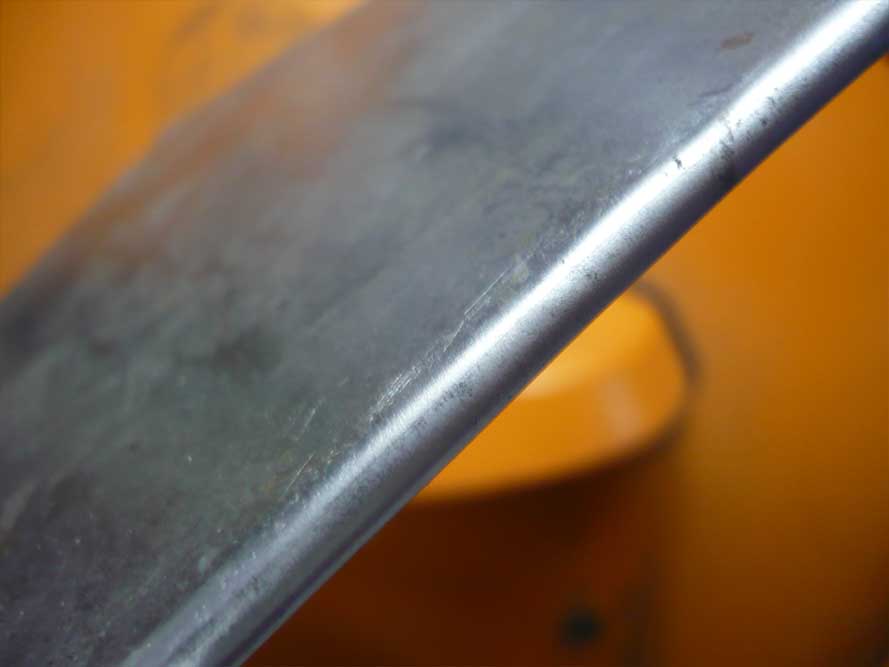

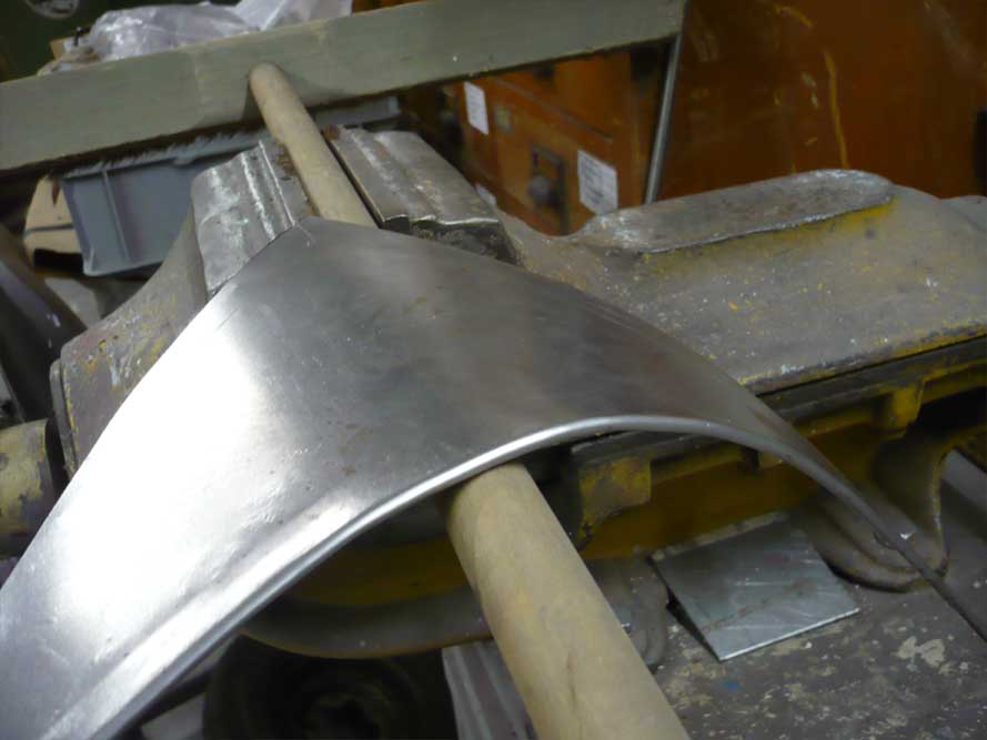

Mit einem Aluminiumhammer habe ich die Kante schließlich umgelegt. Einen Holz- oder Aluminiumhammer sollte man hier dringend verwenden, da sonst Schäden im Blech entstehen können. Auch muss hier wieder darauf geachtet werden, das ganze gleichmäßig über die gesamte Kante zu verteilen, da sich sonst das Blech verzieht. Das Blech ist hier im Schraubstock eingespannt.
Diese Kante dürfte dem Tüv-Prüfer einen guten Tag bescheren, bin selbst etwas stolz darauf, so fürs erste mal... :mrgreen:
Jetzt muss das Werkstück noch an die Haube angepasst werden! (Die überstehenden Kanten oben und unten fallen der Blechschere zum Opfer.)

Um das Blech in Form zu bringen, kamen zuerst ein altes Rollerrad, dann ein Stück eines ehemaligen Laternenmasts und zur Feinarbeit schließlich ein Besenstiel zum Einsatz. An Geduld sollte es einem bei dieser Arbeit nicht fehlen...
Das Ergebnis nach fast 4 Stunden Arbeit:
