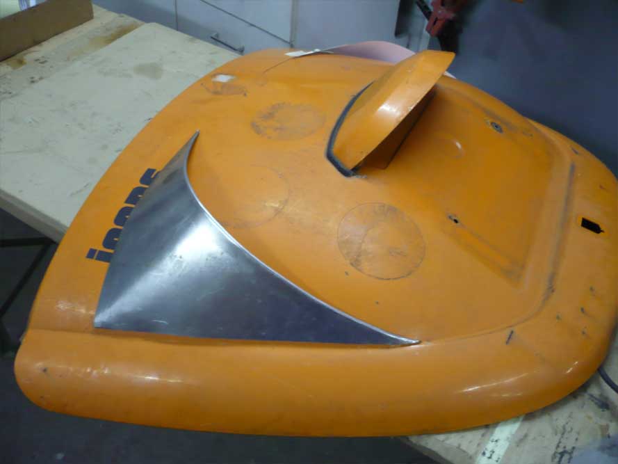

Ich will die Haube nicht exakt nachbauen, sondern daran angelehnt eine eigene für meinen, Baujahr 1985, machen.

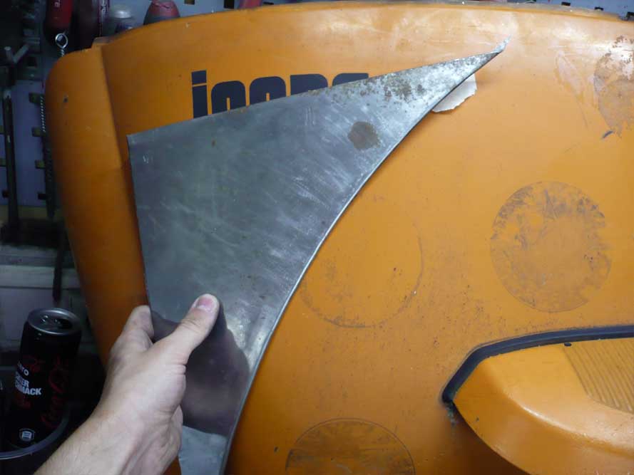

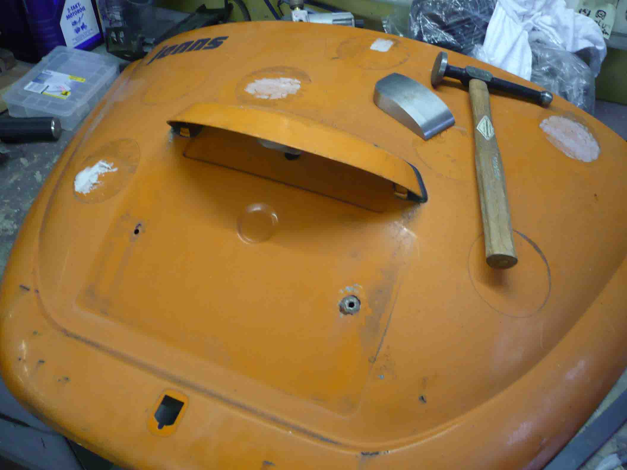

Also hab ich mir eine alte Haube besorgt, erstmal sauber gemacht und Dellen rausgeklopft:

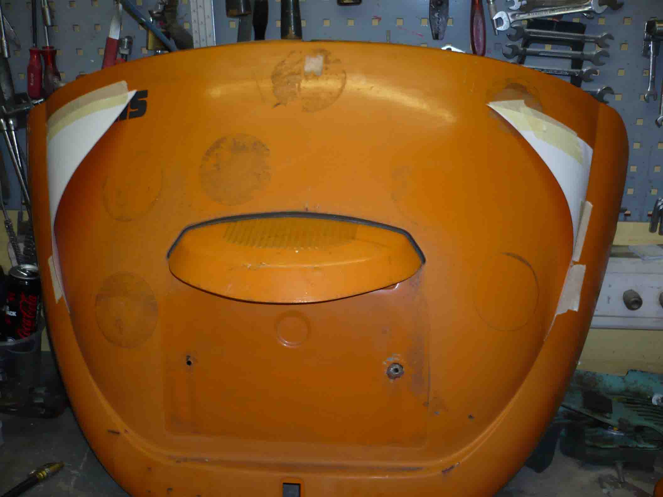

Mit Papier habe ich verschiedene Arten, Winkel für die Lufteinlässe ausprobiert. Der auf der rechten Seite gefällt mir schon ganz gut von der Form her, muss aber größer sein. Das Papier dient als Vorlage für das Blech, welches nachher eingeschweißt wird. Darunter werden vorher die Öffnungen ausgesägt.

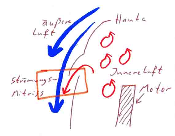

Ich bin davon ausgegangen, dass ein Strömungsmitriss entsteht und so die Luft aus dem Motorraum gesaugt wird (siehe Bild unten).
Deinen Zahlen zufolge lag ich wohl falsch. Im Motorraum entsteht bei geschlossener Haube ja fast schon ein Unterdruck.

1KG Luft ist bei 1000 mbar Luftdruck 1m³. Bei 10Liter Spritverbrauch/Stunde(100km) saugt der Motor ca 2,45m³/Minute.
Irgendwo hatten wir schon mal die Diskusion in Bezug auf den "Motorkiller"-Kameispoiler. Man müsste einfach mal ein paar Bindfäden an die Motorhaubenluftschlitze + an das Lüftungsgitter unter der Heckscheibe machen. Bei einer Probefahrt müsste man das mal filmen. Dann wüßte man genau, wann + wo Luft rein oder raus geht.
Re: Moonhaube und Luftführung
Verfasst: Do 8. Aug 2013, 17:07
von Red1600i
Rein aerodynamisch reisst in etwa kurz nach der Mitte des Käfers die Strömung ab. Am schönen Dach liegt sie etwas länger an, im Gürtelbereich wegen den Kotflügeln nicht mal bis zur B-Säule...
Nach dem Strömungsabriss liegt nur noch turbulente Strömung an... und die saugt nicht wie ein Venturi die Luft raus, da ist nur noch Chaos Theorie...
Der Motorkiller ist deswegen verschrien, weil er tatsächlich etwas Luft am Eintritt hindert. Ja, er ist etwas schlechter.
Ursächlich für den Ruf ist aber, dass dieses Teil nur von sportiven Käfertretern montiert wurde. Und genau wegen diesem Treter Fahrstil sind die Maschinen schneller verreckt als bei den Normalos.
Das ist so wie bei den Mantas: Fuchsschwanz dran und es sitzt ein Narrischer am Steuer ;)

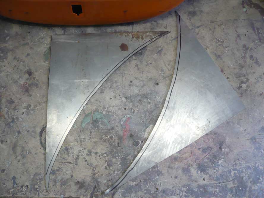

Dazu habe ich die Papierschablonen also auf 1mm Stahlblech übertragen. Wie Vari-Mann schon erwähnt hat, wird der Tüv von den scharfen Blechkanten sicherlich nicht begeistert sein. Also habe ich an die Blechteile noch einen 8 mm Streifen angezeichnet, den ich später einfach umbördeln werde (wie leichtsinnig doch das Wort "Einfach" manchmal verwendet wird :roll: )

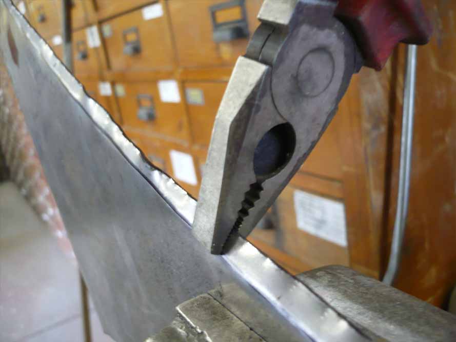

Das Blech habe ich mit einer Zange erst einmal in regelmäßigen Abständen um ca.30 Grad nach oben gebogen. Macht man dies nicht gleichmäßig genug, verbiegt sich das ganze Werkstück, ist also schon anfangs eine Geduldsarbeit.
Das ganze wird so lange gemacht, bis eine Kante von 90 Grad erreicht ist. Hier sieht das ganze noch ziemlich wellig aus...
Verfasst: Do 8. Aug 2013, 23:46
von Redhotfirebug

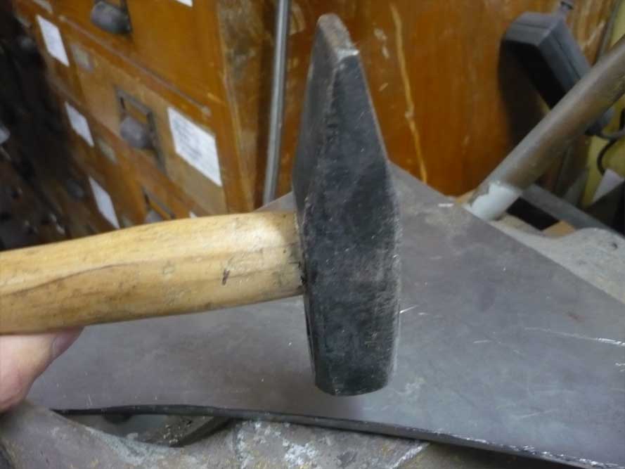

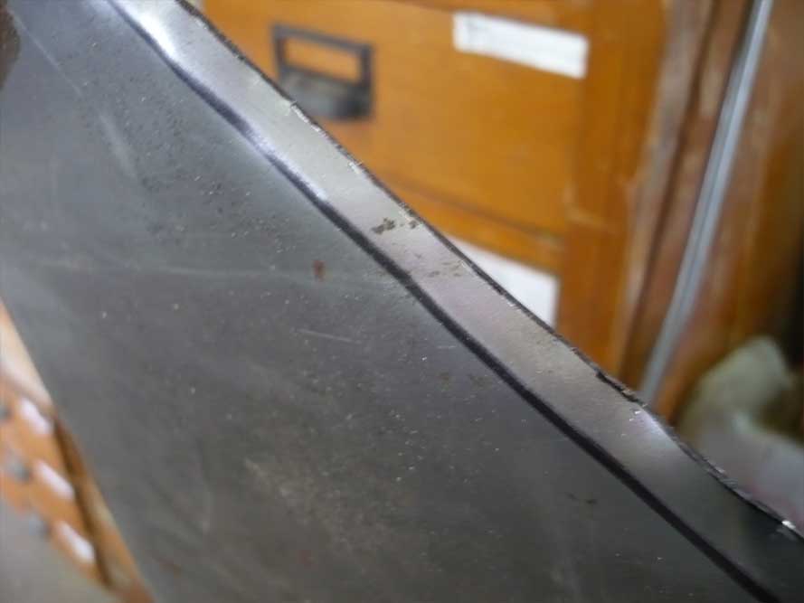

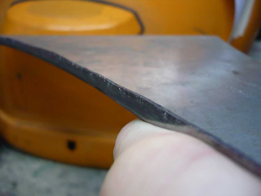

Um die Kante noch weiter zu "schärfen" habe ich mit dem Hammer direkt senkrecht auf die Bördelkante geschlagen. Die Kante gewinnt dadurch merklich an Schärfe, was für das spätere umlegen wichtig ist. Man muss nur sehr aufpassen, die Kante nicht gleich wieder umzuhauen.

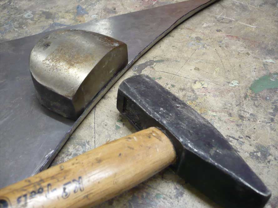

Um den Wellen der Bördelkante entgegenzuwirken habe ich mit einer Handfaust und dem Hammer gearbeitet. Hierbei sollte man darauf achten, die Handfaust immer fest gegen Kante und Untergrund zu drücken.
Die Wellen sind somit verschwunden und das ganze sieht wesentlich sauberer aus. (Die etwas wellige Sägekante verschwindet später beim umlegen des Bördels.)

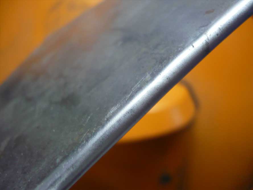

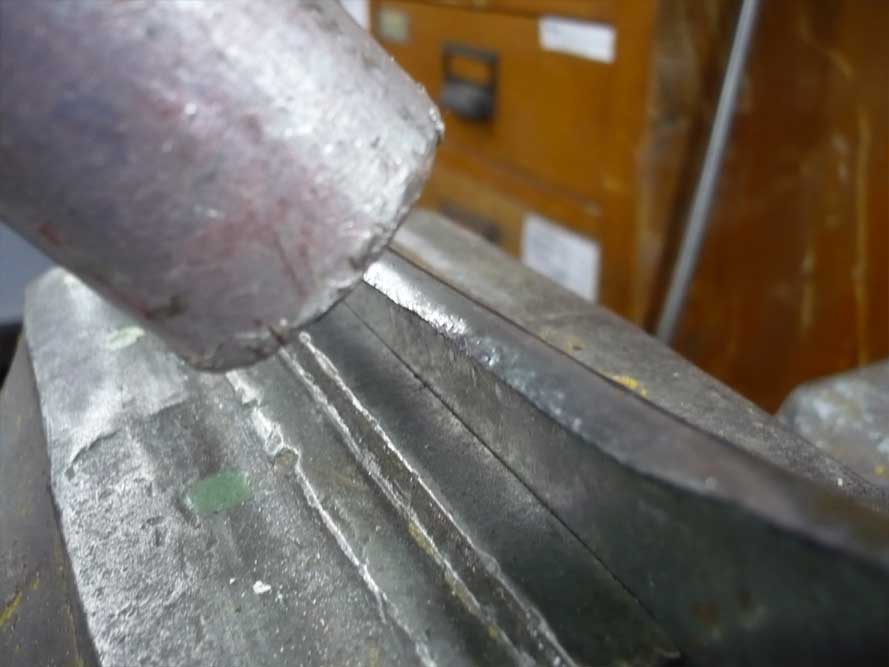

Mit einem Aluminiumhammer habe ich die Kante schließlich umgelegt. Einen Holz- oder Aluminiumhammer sollte man hier dringend verwenden, da sonst Schäden im Blech entstehen können. Auch muss hier wieder darauf geachtet werden, das ganze gleichmäßig über die gesamte Kante zu verteilen, da sich sonst das Blech verzieht. Das Blech ist hier im Schraubstock eingespannt.
Diese Kante dürfte dem Tüv-Prüfer einen guten Tag bescheren, bin selbst etwas stolz darauf, so fürs erste mal... :mrgreen:
Jetzt muss das Werkstück noch an die Haube angepasst werden! (Die überstehenden Kanten oben und unten fallen der Blechschere zum Opfer.)

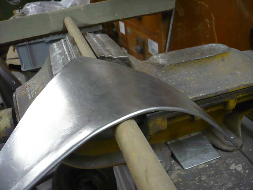

Um das Blech in Form zu bringen, kamen zuerst ein altes Rollerrad, dann ein Stück eines ehemaligen Laternenmasts und zur Feinarbeit schließlich ein Besenstiel zum Einsatz. An Geduld sollte es einem bei dieser Arbeit nicht fehlen...
Das Ergebnis nach fast 4 Stunden Arbeit:
Morgen steht dann noch die andere Seite an. Darunter werden dann vorher noch die Luftöffnungen ausgeschnitten, bevor die Bleche stumpf eingeschweißt werden können.
