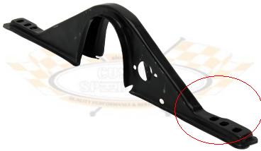

Ich hab heute mal an meiner Pfui-Stelle am Napoleonhut geprokelt.
Um die Stelle mal zu lokalisieren:
Hier wos rot markiert ist. Also am Übergang zwischen Bodengruppe und Häuschen.
Hier mal eine Bilderstrecke was beim puhlen rauskam. :o :oops: :evil:
Hier noch eins von der Beifahrerseite: Da scheint is das Loch kleiner.
Was macht hier nun Sinn?
Ist das Problem zu lösen ohne das Häuschen abzunehmen?

Aua.
In aller Regel wirst du ihm das Häuschen abbauen müssen.
Aber mach doch bitte nicht so riesige Bilder... der Rost macht so depressiv ;)
Ich vermute aber mal, dass der Rahmenkopfboden es auch hinter sich hat. Und dann muss man nicht unbedingt das Haus abbauen... aber das ist extrem mühsam!
Ich würde es runtermachen, geht schneller und ist im Endeffekt einfacher.
Haste Platz? Denn es wird in einer Totalresto enden...

Wenn du das Häuschen abnimmst, läuft es zwangsläufig auf eine Vollrestauration hinaus.
An deiner Stelle würde ich ein Blech drüber reparaturschweißen. Evtl reicht das für 2 oder 4-TÜV-Jahre. Das ist zwar Mist, aber du verschlimmbesserst den Zustand nicht.

ich seh das wie Uwe, rausfummeln was geht, die Stellen mit POR fluten und dann möglichst gut mit einem Rep-Blech überschweißen. Das kann nochmal durchaus lange halten.
Wenn Du die Karosse runternimmst, dann wird das die eh die große Nummer, mach Dir da nix vor.

Uwe klar könnte man das, aber dann steh ich in 2 oder 4 Jahren wieder vor dem gleichen Problem. Und die anderen Stellen, die sich langsam aber sicher sichbar machen, werden dadurch ja auch nicht mehr besser. Ich hatte mir das auch immer vorgestellt, dass man da ein Blech drübermacht aber, dann wirds immer öfter wie jetzt sein, dass der Käfer irgendwo in der Garage steht und wieder mal keinen TÜV hat (dann eben wegen der anderen Stellen).
Klar eigentlich wollte ich dieses Jahr mit dem Käfer die Oberland-Classic mitfahren und bis dahin das Blech noch einschweißen und TÜV machen, aber das hab ich jetzt über den Haufen geworfen. Ersatzfahrzeug steht schließlich vor der Tür. ;)
Vlt wäre es ja tatsächlich das Beste eine Resto zu starten, danach hab ich dann Ruhe und schieb keinen Reparaturstau vor mir her.
