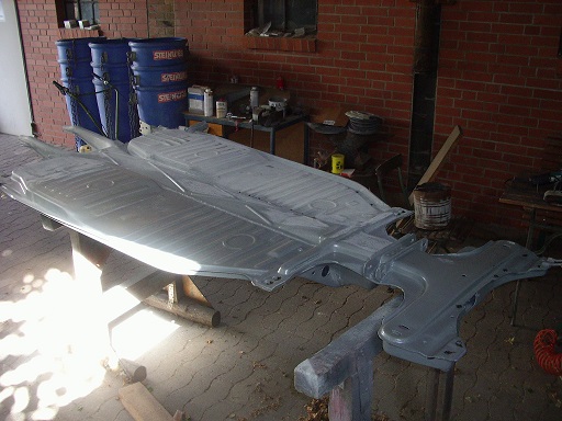

Das alte völlig verrottete Fahrgestell von meinem 1980 gekauften 03 ist wieder zusammengeschweißt. Nochmal zur Erinnerung: Es existierte nur noch der Tunnel und das Rahmenkopfoberblech. Die neuen Bodenbleche sind convocado em Brasil mit entsprechender Pass(un)genauigkeit, Napoleonhut neu, das Rahmenkopfunterblech ist ein Repblech (da war ebenfalls sehr viel Anpassungsarbeit nötig, weil es nicht wie vorgesehen drübergescheißt wurde, sondern das rottige Originalblech ersetzt) da es das Tunnelunterteil nicht als Ersatz gibt und ich keins selber dengeln wollte, stammt es von einem Rahmenfragment aus der Bucht, urigerweise von einem Cabrio. Alles gestrahlt und flammspritzverzinkt, auch im Tunnel und im Rahmenkopf. Dann gefüllert und mit diesem neuen Steinschlagschutz versehen, den die neueren Autos heutzutage haben, der soll auch vibrationsdämmend sein.... Dieser Schutz hat eine strukturierte Oberfläche, was mir nicht gefällt, daher bin ich jetzt am Schleifen um nachher wieder eine glatte Oberfläche zu erhalten...evtl ist nochmal füllern angesagt

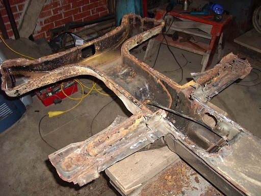

Das sieht doch gut aus!

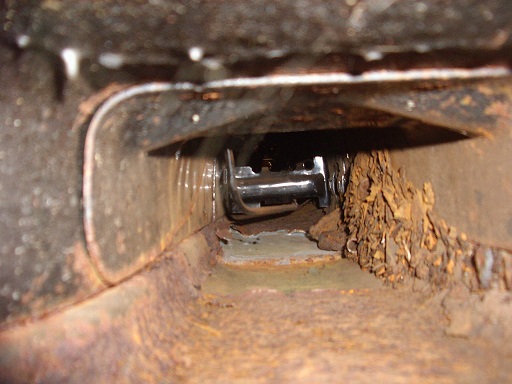

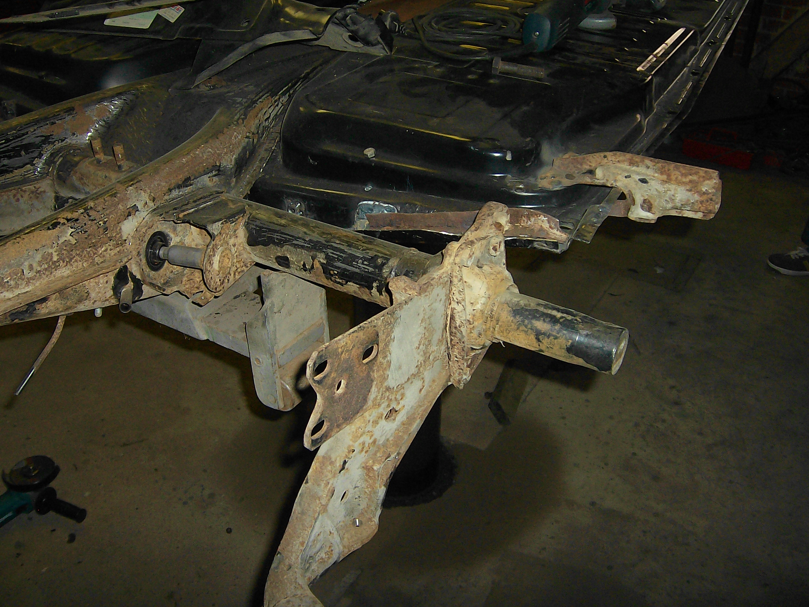

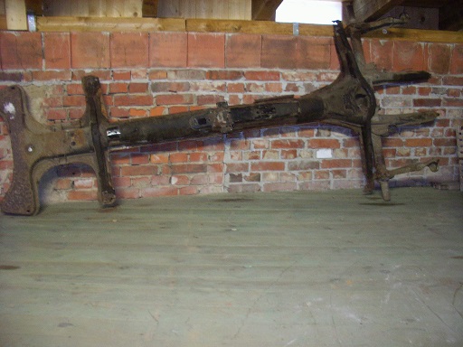

Hast du eigentlich auch Bilder vom auseinandergeschnippeltem Zustand?
Auf dem erkennt man garnicht, welche Mühe du dir gemacht hast.
Hach, ich habe 1 gefunden
Re: 1303 Käfer Projekt
Ihr habt es so gewollt,
Taschentücher bereithalten......
BG 03 1.jpg (77.75 KiB) 8644 mal betrachtet
BG 03 2.jpg (80.03 KiB) 8644 mal betrachtet
BG 03 3.jpg (118.99 KiB) 8644 mal betrachtet
das war also echt "ganze Arbeit"

Von wegen Taschentücher, Jubelfähnchen muss man bereit halten!
Um so eine BG wieder auf die Straße zu bringen, braucht man viel Spass + Liebe an seinen Arbeiten. Ökonomisch ist das nicht zu bezahlen. Sprich der Weg muss das Ziel sein, dann kann man auf das Endergebniß unendlich stolz sein!
@Flo Schau dir die Bilder genau an, dann weißt du was dich bei einer Vollresto erwarten könnte.

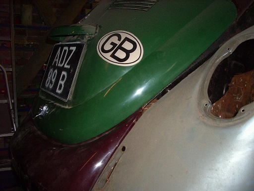

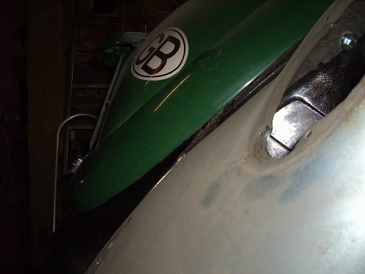

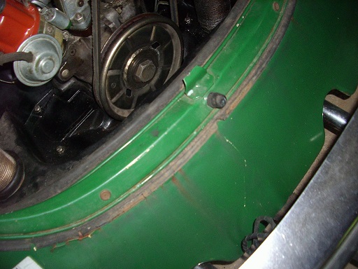

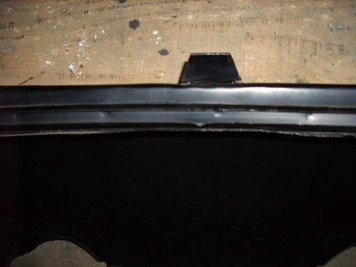

An der Karosse soll es nun auch mal weitergehen. Nachdem ich endlich eine Heckschürze in der alten Form gefunden habe, wollten wir die am Donnerstag einpassen. Aber: es passt nix, mal wieder. Kriegst man echt die Pimpernalien.... Die Heckklappe liegt oben und unten an aber in der Mitte klafft ein 2cm breiter Spalt. Nach allen möglichen Biege-Klopf-Form-Drück und Ziehversuchen, haben wir eine gebrauchte Schürze aus der Kammer mal reingesetzt, und? Passt! Damit konnten wir zumindest ausschließen, dass die Endspitzen evtl. nicht ordentlich eingeschweißt wurden. Nachfrage beim Lieferanten ergab: IGP? Das sind noch die Besten, andere sind noch schlechter........
Vergleich zwischen dem Originalblech vom Grünen ergab: Die Falz für die Motorraumdichtung sitzt genau an der Oberkante der Schürze,genau wie bei dem anderen Altteil, beim Nachbauteil liegt sie 2 cm tiefer..Die Länge des Nachbaus von der Schloßhaltenase bis Unterkante ist 1,5cm kürzer als das Original von etlichen anderen Unterschieden mal abgesehen. Bis jetzt ist mir als Lösung nur eingefallen aus den beiden Blechen eins zu machen. Jemand eine bessere Idee?????
