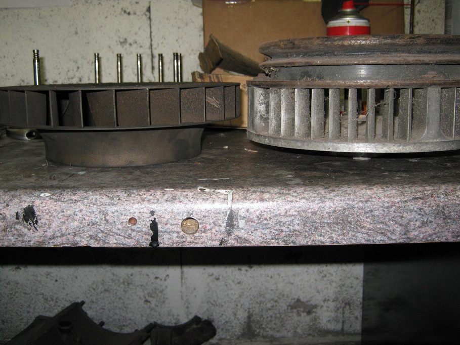

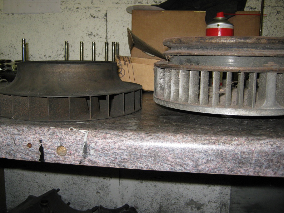

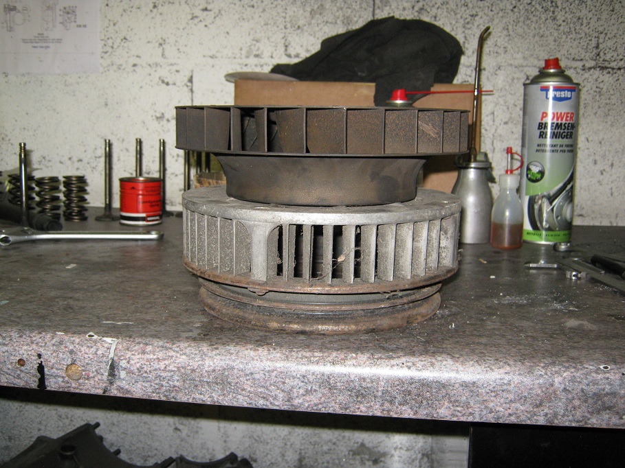

Weiß jemand ob die Lüfterräder vom Typ 3 Flachmotor baugleich mit denen vom Bus sind ?
Typ 3 hat wie schon gesagt 800 Liter/sec bei 4800 U/min. Typ 1 breit 620 L/sec bei 4000 U/min.Und das ist schon was wie ich finde .Wohl auch der Grund warum GWD zu dem Rad eine kleine Riemenscheibe empfiehlt.
Hier mal schnell einige Bilder zum vergleichen .Hab da allerdings nur ein schmales Typ 1gehabt.Breite sind Mangelware.
Ein breites verschweißtes ist am letzten Bild zu sehen neben diesem schmalen.

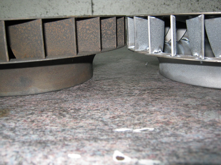

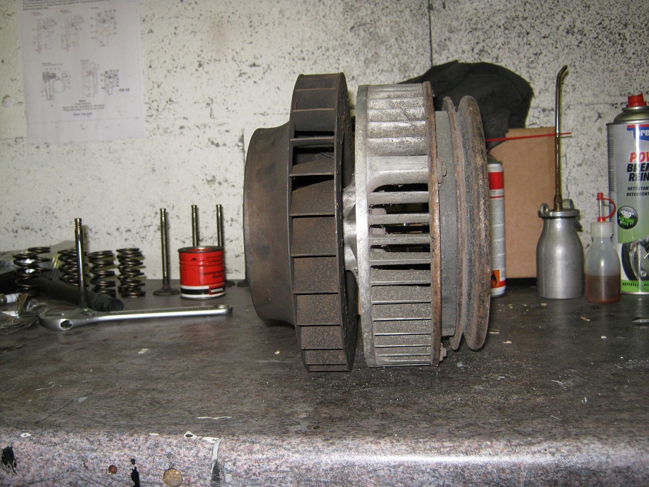

Re: Aufladung mit Kühlluftgebläse? Quatsch oder geht das?
Und noch Bilder
Verschweißtes breites,aussen 37mm, neben schmal Serie
