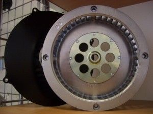

Naja, wenn man das richtig optimieren würde und nicht diese Lüfteranschlüsse nutzen würde, sondern direkt über dem Lüfterrad einen Anschluss in den Filterkasten setzen würde, dann könnte man bestimmt mehr draus machen.
Oben ein Langloch, Schnorchel drauf und ab in den Kasten. Innen drin zwei Leitbleche die den oberen Bereich des Lüfterades zum Kasten abtrennen und nur der Aufladung dienen... hmmm, ich denk mir, damit könnte man 100mBar erzeugen, vielleicht auch etwas mehr und auch mit mehr Volumen auf kürzerem Weg.
Ich denk, das könnte klappen.
Sooo, eigentlich müßte man das nur mal so richtig umsetzen mit einem richtigen Lüfterkasten und einem gescheiten Lüfterrad, nicht dieses Blech Dingsbums da. So richtig Spaltoptimiert.
Ich denke da jetzt Richtung Gerd Weiser Lüfterrad. Das müßte präziese genug laufen um Spaltverluste optimieren zu können.
Was meint ihr, könnte man damit was zustande bekommen?
