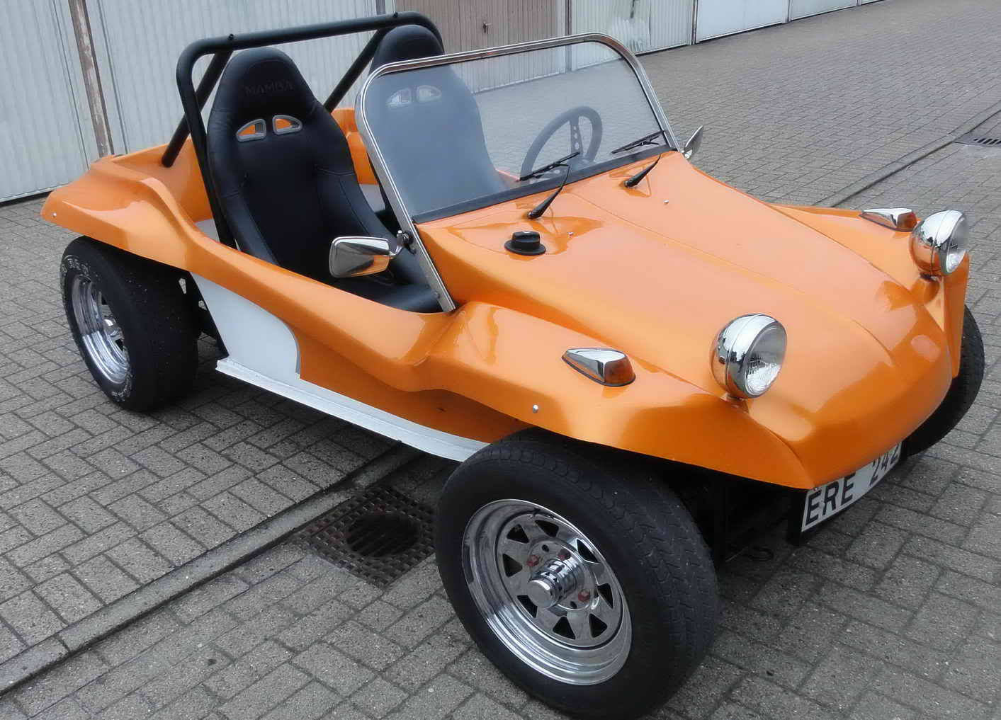

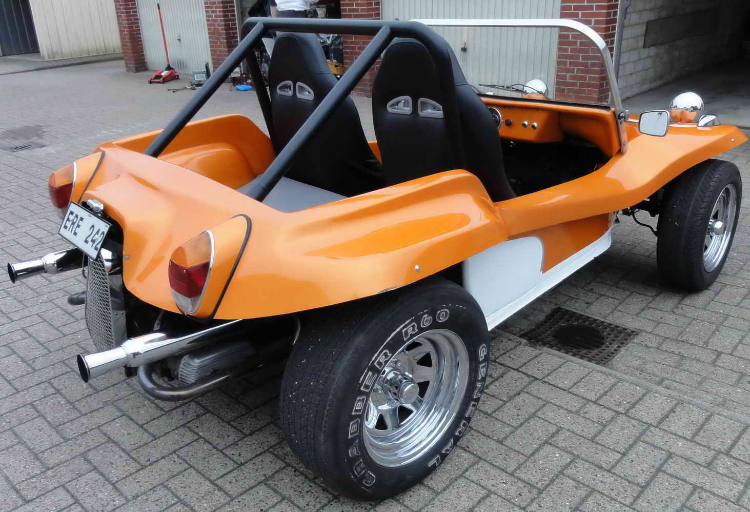

Er will Gutachten sehen über die Karosserie , Teilegutachten, Splittergutachten, ...Leistungsprüfstand und so weiter. Ich habe ihn die Papiere unter die Nase gehalten doch er hat sie sich noch nicht einmal angeschaut. mit anderen worten er hat nur gehört Buggy und dann war es schon vorbei. Hier habe ich mal 2 Bilder vom Problemkind und einmal einen Scan der Papiere: Ich hoffe dass es dann immer noch so halbwegs gut ausschaut für mich. Ich sage auf jeden Fall jetzt schon mal Dankeschön dass ihr mir so gut versucht unter die Arme zu greifen. Gibt es noch irgendwelche Sachen auf die der Tüfprüfer besonderen Wert legt wenn ich denn einen finde?

Und wenn ich mir die Karosserie so an schaue ist das ein Manx buggy.
Und das wäre extrem schade wenn der nicht mehr auf die Strasse kommt.
