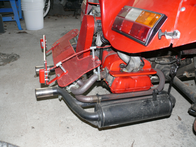

Bin zwar etwas spät dran, aber diese Anlage "CSP Super Competition" hat der TÜV problemlos als H tauglich eingetragen. Vollabnahme war Juni 2010 in Göttingen
CSP Super Competition.jpg (210.84 KiB) 12044 mal betrachtet

@Vari hat die Anlage. Meine CSP hat eine E-Nummer und war beim TÜV problemlos ;)
