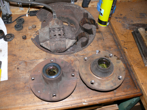

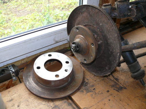

Ich bin gerade dabei mir eine "neue" Vorderachse aufzubauen (zu überarbeiten), da die bei meinem Buggy echt Schrott ist. Dabei sind Bremsscheiben zu Tage getreten, die ich noch nie gesehen habe. Kann das jemand erklären? Uwe meinte, ich soll das mal posten, er hat auch keine Erklärung dafür.
Ist von einem Mexico Käfer
- Nabe (Mexico) von vorn und hinten
- P1180985-k.jpg (154.61 KiB) 7249 mal betrachtet
- Scheibe zum abnehmen mit separater Nabe
- P1180983-k.jpg (140.68 KiB) 7249 mal betrachtet

Hallo,
die Radnabe und Bremse kommt von einem Käfer 1600i. Wurde glaube ich ab BJ. 1995 verbaut.
Meiner ist vom 1993 und hat noch Trommeln vorn.
Auf der 1600i de Seite gibt es unter Allgemein diesen Bericht:

Das ist definitiv 1600i. Die baut etwas schmäler als alte deutsche Serie.
Wenn du's nicht brauchst, dass er vorne schmaler ist, dann kannst du auch umrüsten. Der Rest drumrum ist kompatibel.

Danke für die schnellen Antworten. Was heißt etwas schmaler? Die ganze Achse (Achskörper) oder nur Anbauteile. 1 -2 cm oder mehr? Bei meinem Buggy habe ich ausreichend Luft, sollte denke ich passen.Red1600i hat geschrieben:Das ist definitiv 1600i. Die baut etwas schmäler als alte deutsche Serie.

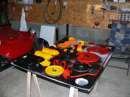

Bin gerade dabei alles wieder hübsch zu machen

Die Spur ist schmaler. Sprich die Anlagefläche für die Felge an der Bremsscheibe ist weiter innen.

Och nee,bitte nicht diese rot-gelbe Augenkrebskombination.
Das ist nur schön gedanklich,nach 2 Wochen Ko.. es dich an.Kannst du glauben,diese tolle kombi haben viele schon getestet und sind wieder davon ab......ich gehör auch dazu,verrate ich aber nicht.
Re: Vorderachse vom Käfer überarbeiten
Ich stehe auf Rot / Blau.
Das sind die angebrochenen Farbdosen, die bei mir als erstes aufgebraucht werden müssen.
Was mir bei den Bildern der Nabe/Scheibe-Kombination auffällt. Der Zentrierbund der Nabe sieht wie eine Hohlkehle aus. Zentriert das die Scheibe richtig + trägt das auch? Muss Martin da nicht spezielle Radbolzen verrwenden?
Die Scheiben werden auf der Nabe sehr gut zentriert, das ist genau wie bei modernen Autos. Die Radbolzen sind identisch mit den Ahnen.
Doof ist nur, dass die 1600i Scheiben sehr teuer sind, deutlich teurer als deutsche... teilweise bis zum Doppelten. Technisch aber wäre die 1600i Scheibe besser als früher, weil voll symmetrisch ohne Rippen und andere Störungen.

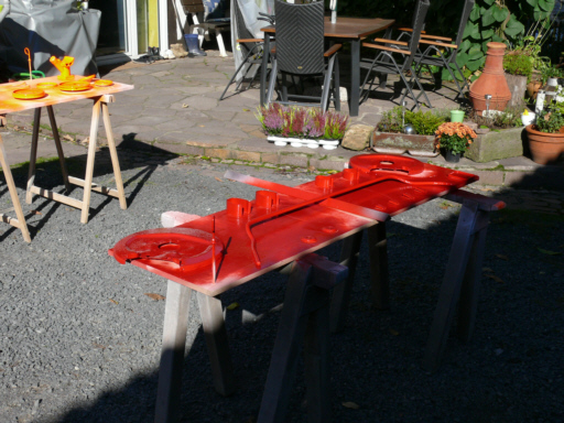

Keine Sorge, das wird nicht kombiniert! Meiner ist Rot-Schwarz und bleibt es auch. Das Neon Orange wird ein anderes ProjektVari-Mann hat geschrieben:Och nee,bitte nicht diese rot-gelbe Augenkrebskombination.
P.S. Auf dem Bild ist alles zu sehen, was ich heute gelackt habe, wir aber nicht kombiniert!
