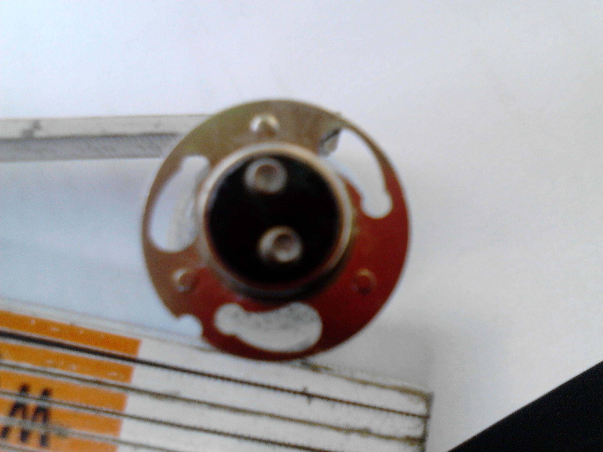

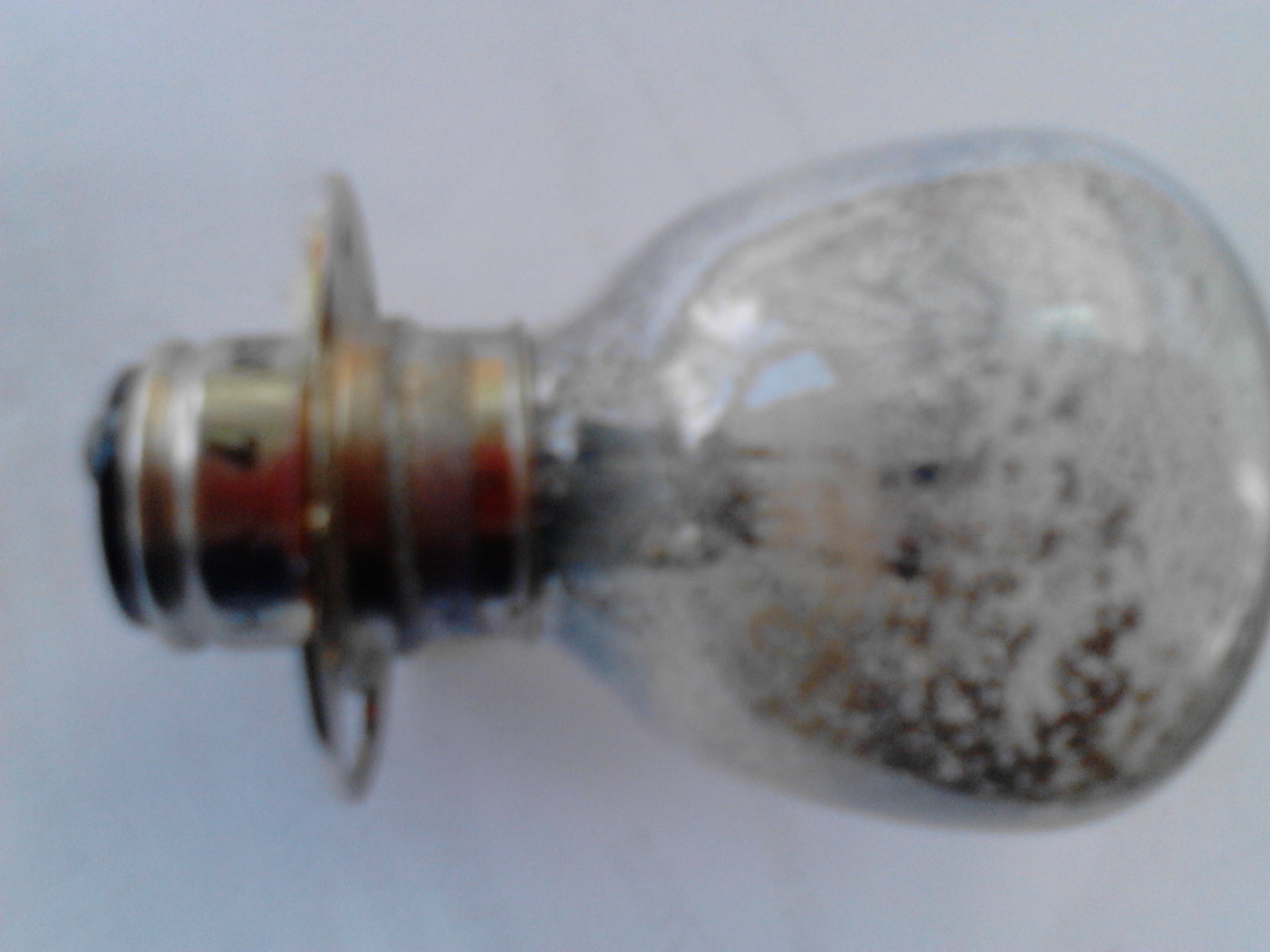

Ich habe heute mal die Elektrik an meinem betagten Gabelstapler wieder in Gang gebracht,leider ist eine Birne hinüber,ich schraub ja auch schon ein paar Tage
aber sowas ist mir noch nicht untergekommen. Birne ist 12V 35/35w
Stammt aus einem TCM-Japan
Weiß jemand die Sockelbezeichnung?
Gruß Paul

Re: Wer kennt diesen Birnensockel
Auf deinen Bildern erkenne ich nix. Aber das müssten die Biluxbirnen fur die Frontscheinwerfer sein.
Hallo Uwe
Bilux wäre zu einfach,die lampe wird in drei stifte mit federn eingesetzt und verdreht.
servus- das dürfte dann die hier sein:
12v 35/35w rp35
wow super
auf euch ist halt verlass--DANKE Thomas
so jetzt muß ich nur ein paar Leute finden da mindestbestellmenge 1000Stück sind
