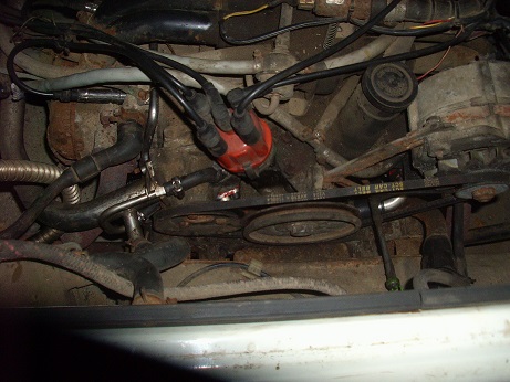

nachdem unser Wasserboxer zum achten Mal frischen TÜV hat, (die Zeit vergeht...) gabs gleich mal wieder Zündaussetzer - aha, der Marder hat wieder zugeschlagen, gleich die 10Meter Zündkabelrolle, Stecker und Zange ausm Handschuhfach, Motordeckel ab......alle Kabel heil, hm. Motor gestartet und da es dunkel war konnte man die Zündfunken munter von einem Kerzenstecker aufs Motorgehäuse feuern sehen. Aber in ein gut sortiertes Handschuhfach gehört natürlich auch ein Kerzenstecker! Schnell gewechselt, Motor läuft. Kurzer Rundblick....: leichte Dampfwolke. Irgendein kleines Wasserröhrchen schwer verrostet. Anruf beim freundlichen: Muß ich gucken, gibts mehrere von, also: hin. Bei genauerer Durchsicht waren alle diese kleinen Röhrchen mehr oder minder stark angerostet. Blick in den Computer, das gibts noch, das gibts bei Classic Parts, das gibts nicht mehr. Erstmal bei Wagenteile anrufen: Ja! da brauchte das und das und das und die Formschläuche machste auch alle gleich mit, die Rohre sind aus VA, liegt alles im Regal, haste morgen da, boa ey.....und preiswerter wars auch noch....

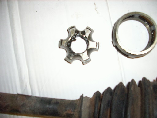

Rack knartz knack knack knack schurgel polter ......so meldete sich letzten Sonntag nach einer engen Kurve das Fahrwerk unseres Bullis. Von innen hörte es sich nach Hinterachse an. Stop. Kurze Kontrolle der hinteren Antriebswellen, sieht ok aus. Vorsichtige Weiterfahrt. Ruhe. 50 km Weiterfahrt nach Hause. Kurz vorm Ziel ging das Theater wieder los. Beim Einparken lokalisierte Ute das Geräusch vorn links. Antriebswelle hatte Spiel. Heute endlich auseinander genommen. Das äußere Gleichlaufgelenk hats zerrissen. Aus dem inneren Käfig ist ein Stück ausgebrochen, ich hoffe, Ihr könnt das auf dem Foto erkennen. Zwei Kugeln haben sich den Weg in die Freiheit erkämpft. Die Antriebswelle hat auch ne kleine Macke abgekriegt. Die Staubschutzbleche für die Scheiben habens ebenfalls hinter sich..... Fortsetzung demnächst hier gleiche Zeit gleiche Welle.
Re: T3 WBX
so, er löppt wieder. Fa Neuffer in Göttingen hat ne komplette Antriebswelle fürn akzeptablen Preis da gehabt. Welle gebraucht, Gelenke neu. Ratzfatz geschickt und nett sind die auch.
