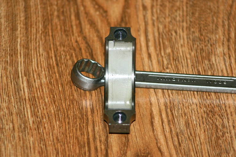

Ich habe nur die Breite der reinen Lagerfläche ohne den Radius gemessen. Das Pleuel selbst ist 22,5mm breit. Davon gehen jeweils 1mm Radius von den Seiten weg. Man könnte also ohne weiteres 20mm breite Pleuellager nehmen.
Hier mal ein Foto. Ich dachte zuerst, ich hätte falsche Pleuellager... :?
Re: Breite von Pleuellagern
Hmmmm, meine sehen anders aus. Jedenfalls hab ich die anders in Erinnerung...
Ich erinnere mich so, dass die Nase nicht am Rand sondern in der Fläche liegt. Somit meine Lager deutlich breiter sind. Könnte aber sein, dass ich das jetzt mit den BMW Motoren durcheinander kriege, Käfer Lager hab ich nicht ganz so oft in der Hand.
