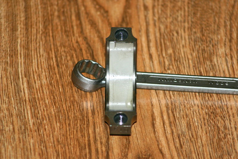

Pleuellager haben alle eine Breite von 17,5mm. Die Lagerfläche im Pleuel ist aber 20mm breit. Man könnte also ein breiteres Lager nehmen - wenn es welche gäbe - und so den Verbrennungsdruck besser auf die Fläche verteilen. Weiß jemand, warum das so und nicht anders ist? Oder gibt es breitere Lager und ich weiß nur nichts davon? Evt. aus dem Typ4 Segment?

Ich habe nur die Breite der reinen Lagerfläche ohne den Radius gemessen. Das Pleuel selbst ist 22,5mm breit. Davon gehen jeweils 1mm Radius von den Seiten weg. Man könnte also ohne weiteres 20mm breite Pleuellager nehmen.
Hier mal ein Foto. Ich dachte zuerst, ich hätte falsche Pleuellager... :?

Hmmmm, meine sehen anders aus. Jedenfalls hab ich die anders in Erinnerung...
Ich erinnere mich so, dass die Nase nicht am Rand sondern in der Fläche liegt. Somit meine Lager deutlich breiter sind. Könnte aber sein, dass ich das jetzt mit den BMW Motoren durcheinander kriege, Käfer Lager hab ich nicht ganz so oft in der Hand.

Ich hab heute extra einen 40 Jahre alten AB-Motor geschlachtet, weil mir das keine Ruhe ließ. Da waren aber auch die gleichen Lagerbreiten verbaut. Sind Originale mit VW/Audi Prägung.
Bleibt die Frage: Warum?!?
