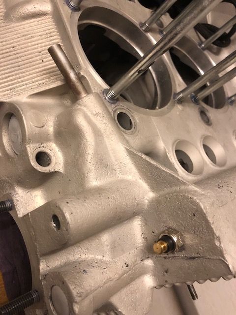

Hier mal als Nachtrag, wie ich das nun beim neu überarbeiteten Mexico-Gehäuse gemacht habe:

Bei dem ein oder anderen Blickwinkel hat man sich halt schnell "verschaut ".
Dein Gehäuse sieht recht hell aus. ...... hoffendlich nicht Sand oder Glas gestrahlt.
Re: Öltemperaturfühler
Glasperlen
Oh,ich hatte gehofft das du das nicht sagst.
Jetzt solltest du alle Alustopfen ziehen um die Gänge innen zu reinigen.Das Zeug bekommt man sonst nicht aus den Ölkanälen.
Für die Stopfen gibt es hinterher Verschlußsets.Da kann man dann Gewindestopfen einschrauben nachdem man die entsprechenden Gewinde geschnitten hat.
Wenn du das nicht machst kann es passieren das der Motor an Lagerschaden stirbt.
Hat schon einige Leute erwischt mit diesem Problem die andauernd Motoren bauen. Trotz peinlichster Reinigung war dann Sand oder Glas an den Lagerstellen zu finden nachdem der Motor wieder offen war.
Stopfen ziehen und Kanäle spülen,durchbürsten . Oder ein anderes Gehäuse verwenden.

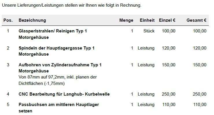

anderes Gehäuse kommt nicht in Frage.
Überarbeitung war teuer genug und nur wegen dem vorliegenden alten passenden Gehäuse habe ich die ganze Sache erst gestartet.

Jo,ok,wenn da schon soviel Kohle reingeflossen ist muß es dieses nun sein.
Dann ist halt putzen angesagt bis der Arzt kommt.
Welche Firma hat dein Vertrauen für die Bearbeitungen bekommen ?
Meins war ja damals erst bei Ahnendorp und dann später für weiteres bei Engine Plus.
