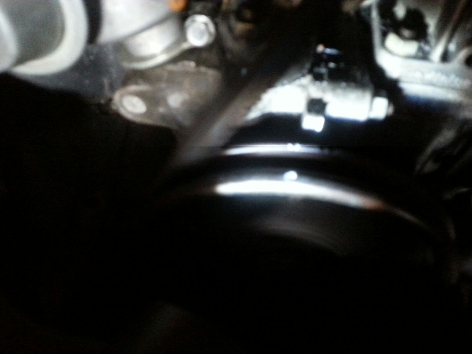

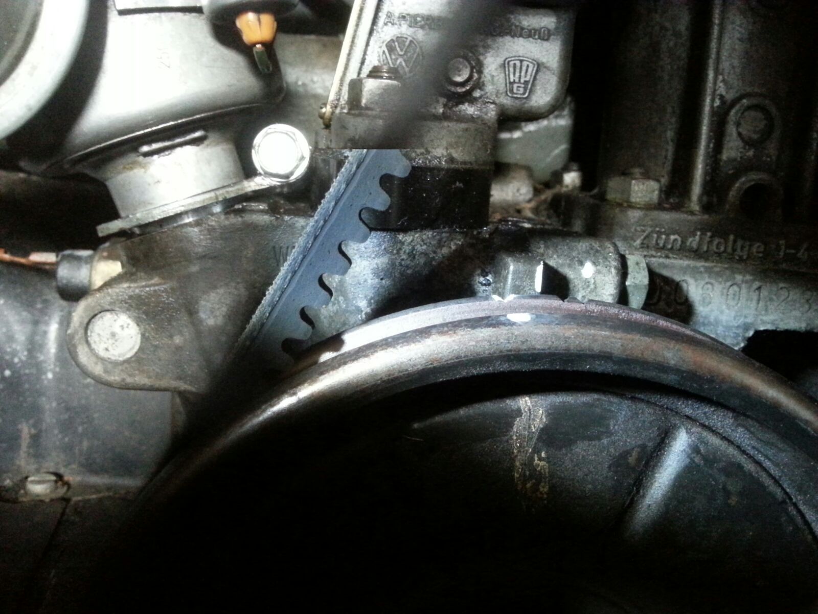

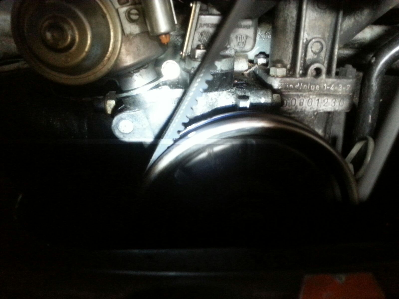

Ich habe mit meiner schönen neuen Zündlichtpistole mal die Zündung abgeblitzt. Die vorige Einstellung war nicht wirklich gut Wie sich gezeigt hat, stand der schon im Leerlauf bei ca. 20 Grad Frühzündung.
Das habe ich sofort korrigiert und ihn jetzt, wie auf den Fotos zu sehen eingestellt. Eine Probefahrt habe ich nicht gemacht, weil da ein dickes französisches Auto im Weg stand und Richard keine Zeit hatte die raus und rein zu schieben.
Was sagen die Experten zu meiner Einstellung? Ist das totaler Murks oder habe ich was richtig gemacht?
Ich habe noch ein Video gemacht, aber das muss ich noch hochladen und so.....
Du hast jetzt die 2te Kerbe von rechts auf der Gehäusetrennfuge-sieht doch gut aus so.
Aber geh ruhig richtung 9°,also fast zur ersten Kerbe rechts.Er wird spritziger laufen.Macht mehr Fahrspass dann.

Ich habe ihn erstmal auf die 7,5 Grad gestellt. Etwas mehr probiere ich auch noch aus. Das Einstellen ist ja sehr flott gemacht mit der Stroboskoplampe. Das was am längsten dauert ist das Warmlaufen/-fahren.
