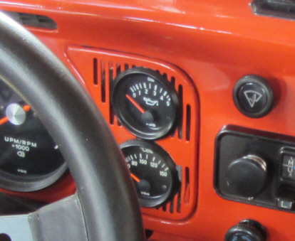

Ja,
kauf Dir auf einem Treff ein billiges Teil und schneide es entsprechend aus.
So sieht das dann hinterher aus:

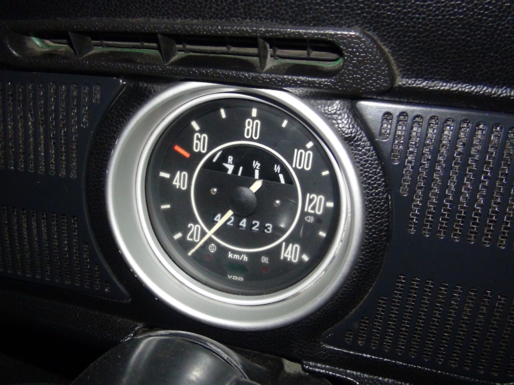

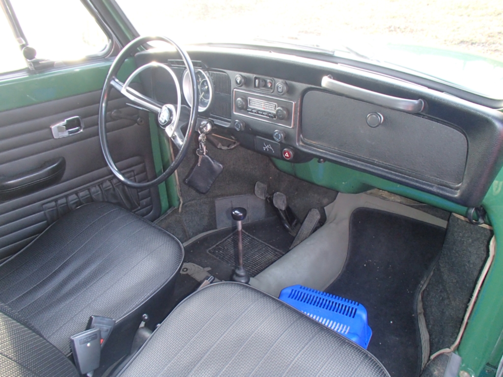

Hier mal zwei Bilder
man siehts nicht so gut aber die Oberfläche ist nicht ganz glattHat das nicht Zeit bis ich in Rente gehe?
Re: Zusatzinstumente
hmmm,
ich nehme mal an, der Handschugfachdeckel ist auch genau so.
Wenn du das mit einem neuen Teil für die Instrumente nicht alles neu lackieren willst (und davon gehe ich mal aus), dann bleibt nur @Red's Methode mit dem sauberen Aussägen
