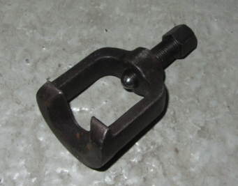

Re: Spurstangen
Hallo Jungs
ich habe so einen, aber mit dem gehts nicht

Re: Spurstangen
kannst du nicht diese zwischenstange an einem ende aushängen und dann deinen abzieher über
die stange schieben?
mit dem hazetding geht das ja auch nicht.
Re: Spurstangen
Der aus meinem Link ,oder ähnlich,schafft es weil er drumrum greift.
