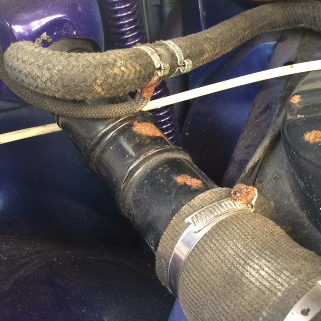

Nach dem tanken riecht es nach Benzin bei mir im Käfer. Daher wollte ich die Tankschläuche austauschen.
Frage ist daher: in welche Richtung sollte die Entlüftung zeigen und warum
Spielt es eine Rolle? Ich hätte sie spontan nach oben zeigend/abgehend montiert.
Das auf dem Bild sichtbare weiße Kabel ist die Ummantelung für den Zeilzug den Kofferraumdeckel und aktuell ist er nach unten zeigend montiert.
Danke vorab für die Antwort.
Tankentlüftung Oben/Unten zeigend 1303 Bj72

der daumendicke schlauch ist ja eigentlich nur beim tankvorgang erforderlich
damit die luft die durch das einströmende benzin aus den tank verdrängt wird entweichen kann.
wenn der nicht vorhanden wäre gäbs beim tanken u.u. benzinfeuchte "rülpser".
der bleistiftdicke schlauch ist die tankent/belüftung.
wenn der mit vollem tank in der prallen sonne steht und der tankinhalt sich erwärmt und somit ausdehnt,und
das ist bei benzin ganz beachtlich,
steigt das in dem daumendicken schlauch hoch und läuft über den dünnen schlauch nach aussen weg.
wenn du das nach oben einbaust passiert die umweltsauerei ein paar 10tel grad celsius später.
andererseits muss der tank ja auch einatmen können.
sowohl wenn sich das benzin über nacht abkühlt als auch wenn es aus dem tank entnommen wird.
aus dem bauch raus sage ich das es geigentlich egal ist wie du das verbaust.
mach es so wie es war und gut ist!
