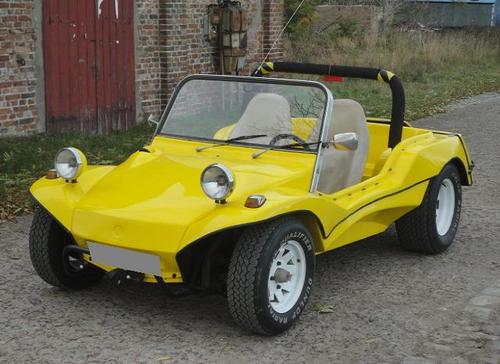

- Bobbycardriver
- Beiträge: 193
- Registriert: So 16. Sep 2012, 19:54
- Wohnort: Altenstadt
Re: Hab auch nen Schweden ergattert
so schauts aus
- $(KGrHqJHJEUFBf,U,vuGBQjtYyecI!~~60_12.JPG (34.73 KiB) 3504 mal betrachtet
