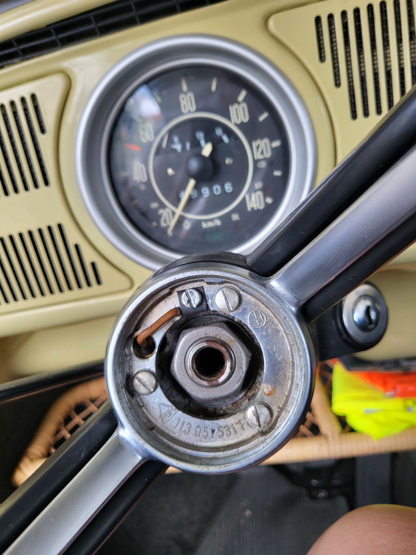

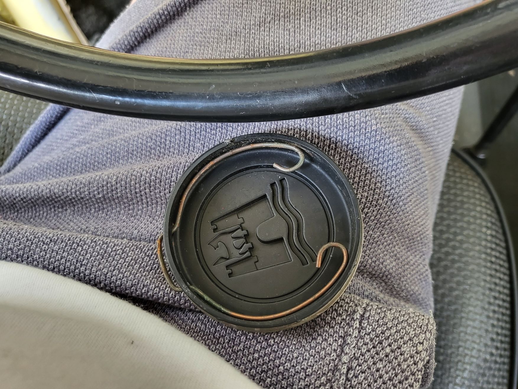

Servus zusammen,
hier eine Rückmeldung mit zwei Fotos. Hupendeckel lässt sich wirklich mit den Fingern abziehen. Dann erscheint eine Mutter und drei Schrauben. Habe die Mutter ein wenig gelockert, zu mir gezogen, in die richtige Stellung gebracht und wieder drauf gedrückt. Hat super funktioniert. Die drei Schrauben braucht man gar nicht aufmachen. Danke nochmal für die Unterstützung.
Gruß Werner
Gruß Werner
